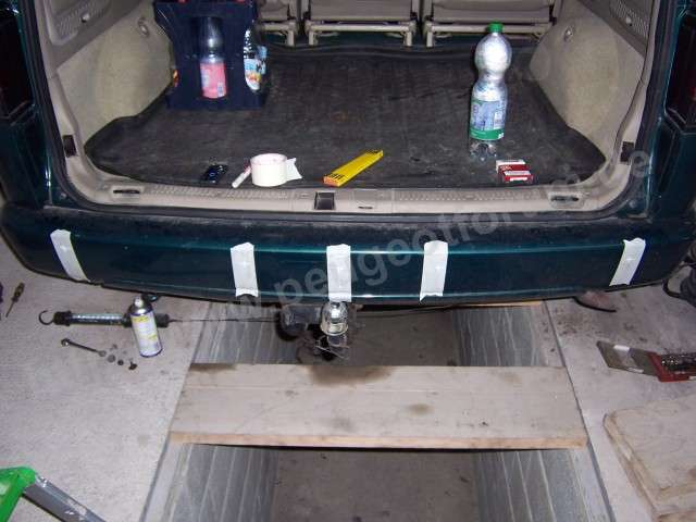

Befor etwas demontiert wird, mu? die Einbauposition der Parksensoren markiert werden. Ich habe f?r die grobe Markierung Kreppband genommen und darauf die genaue Position markiert.
Als Einbauh?he habe ich 47cm genommen. Damit auch bei beladenem Fahrzeug die Sensoren im Toleranzbereich liegen (40 - 50cm).
Nun mu? erstmal die mitte der Hecksch?rze markiert werden. Von hier aus 21,5cm nach links und nach rechts f?r die inneren Sensoren und 65,5cm nach links und nach rechts f?r die ?u?eren Sensoren. Nen Millimeter hin oder her ist halb so wild, das erkennt man zum gl?ck sp?ter nicht. *g*

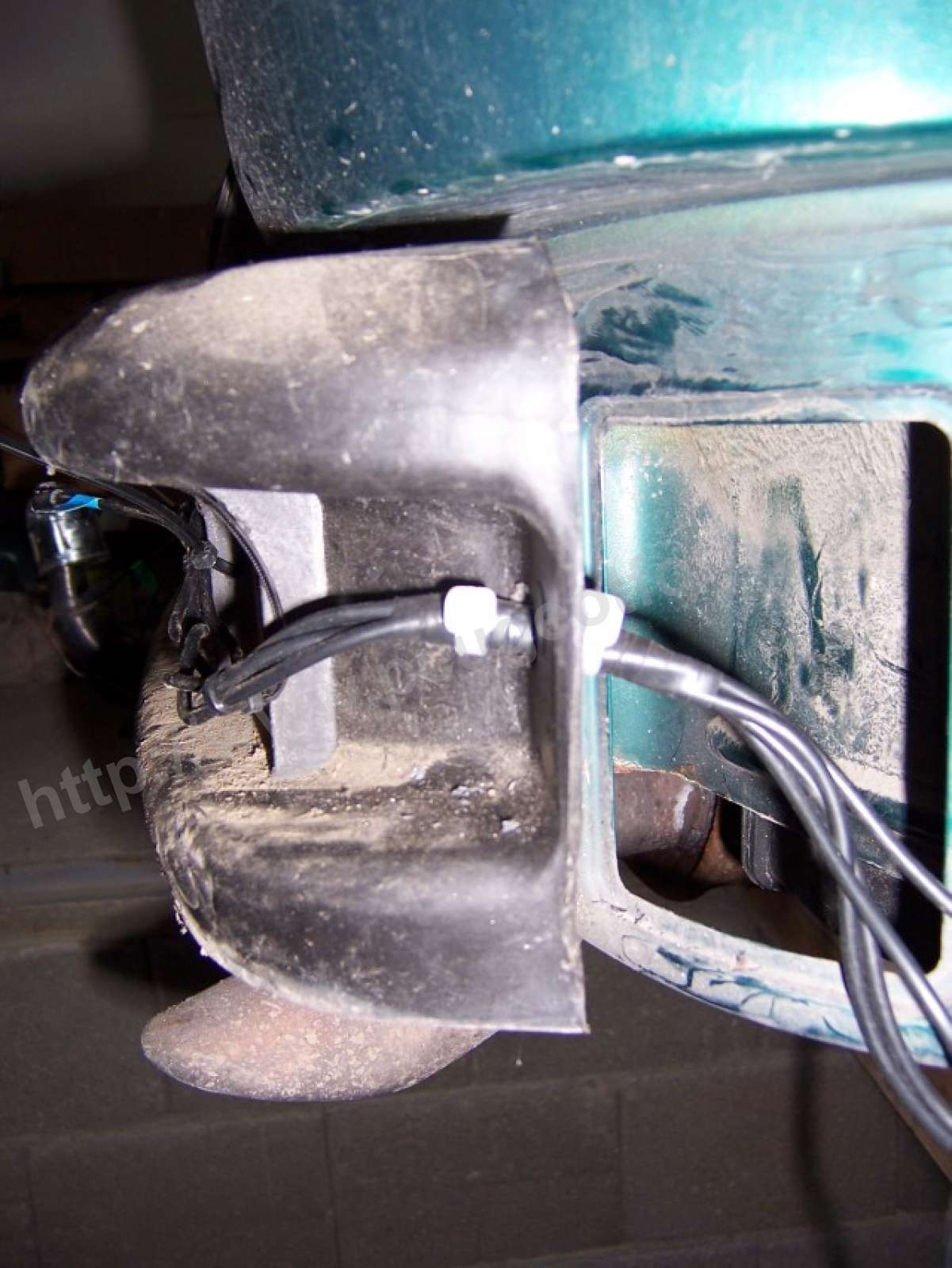

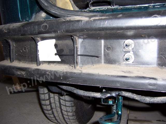

Unter der Hecksch?rze am Fahrzeug befindet sich ein Kunststoff gerippe. Hier habe ich auf h?he der l?cher f?r die Sensoren an den Vertikalen stegen l?cher quer rein gebohrt und Kabelbinder durch gesteckt. Damit l??t sich der Kabelsatz f?r die Sensoren am Fahrzeug Fixieren.
Nachdem die Kabel f?r die Sensoren am Fahrzeug fixiert sind, wird rechts am Kunststoffgerippe ein 10er loch gebohrt. Hier werden die Kabel f?r die Sensoren durch gesteckt. Auf h?he der lochdurchf?hrung wird mit Isolierband der Kabelstrang umwickelt als Scheuerschutz. Vor und hinter dem Loch wird der Kabelstrang mit Kabelbinder fixiert.

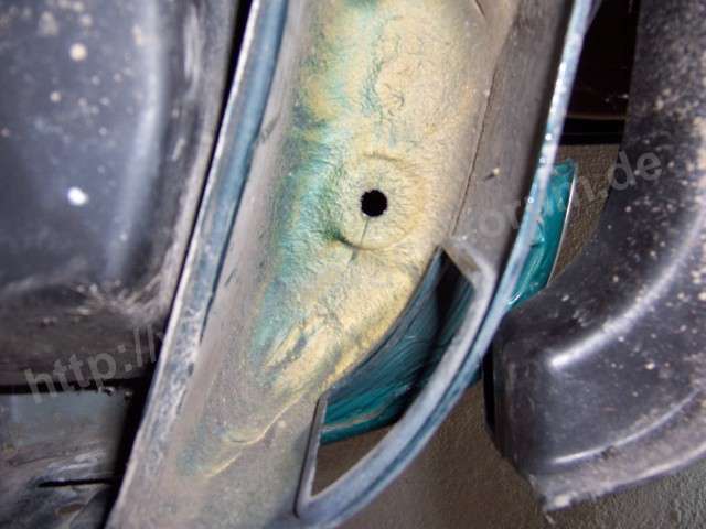

Jetzt geht es darum, die kabel der Sensoren in den Innenraum zu legen. Wenn man von unten auf das Heckabschlu?blech schaut sieht man runde erh?hung
Hier wird ein 10mm loch gebohrt. Das loch wird mit lack gegen rost gesch?tzt. Die Kabel der Sensoren einzeln durch das loch f?hren. Auf der h?he des loches habe ich wieder Isolierband als scheuerschutz genommen. Von oben und unten mit Kabelbindern den Kabelstrang fixieren.
Von au?en das loch jetzt nur noch mit Unterbodenschutz abdichten.

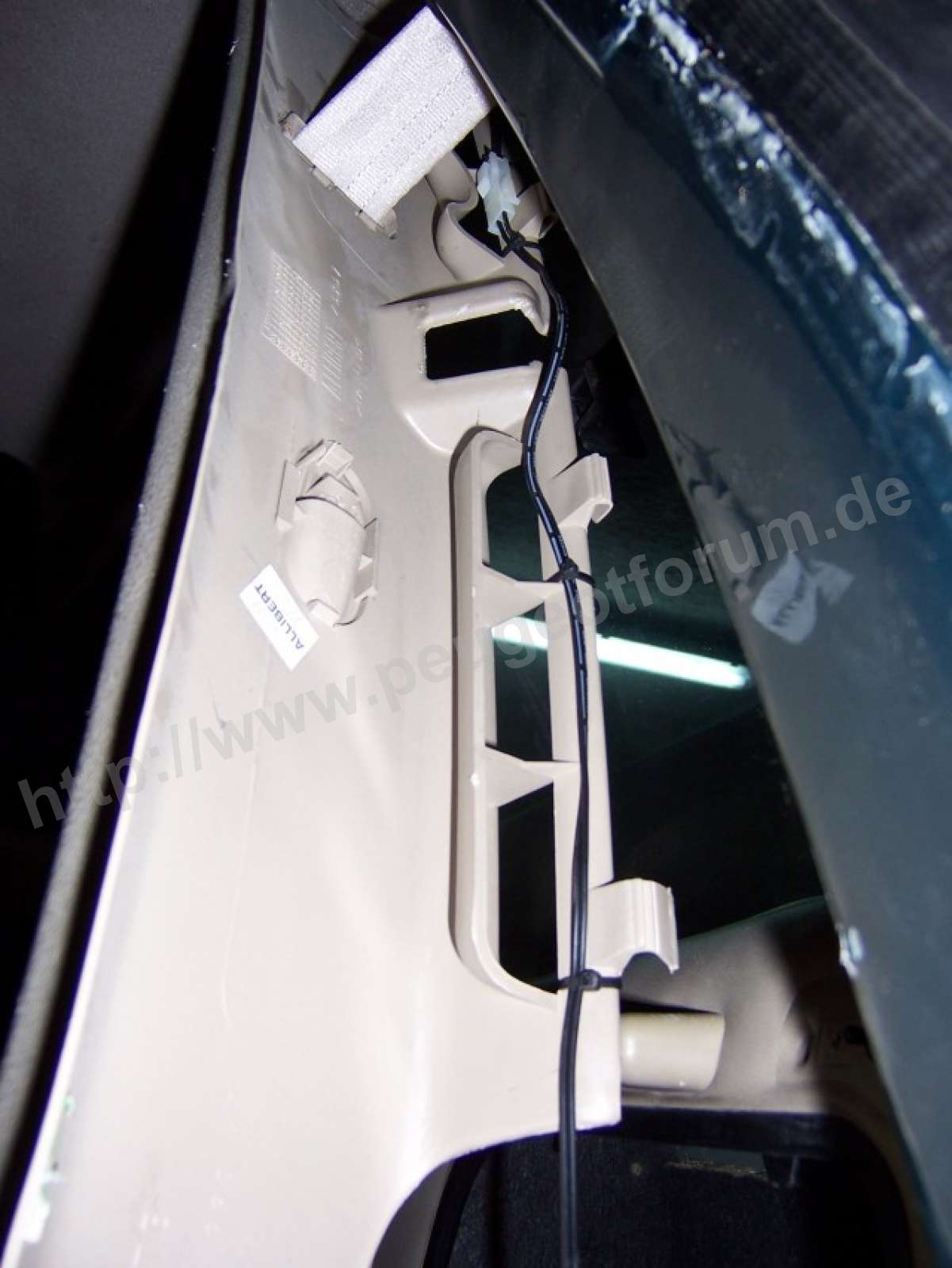

Den Lautsprecher habe ich an der D-S?ule montiert. Die Kabel daf?r habe ich auf der R?ckseite der Verkleidung mit Kabelbindern fixiert.
Nun die Verkleidungsteile wieder montieren. Die Kabel werden alle in das ablagefach rechst gelegt. Hier kommt auch die Steuereinheint der Einparkhilfe rein. Die Kabel an die Steuereinheint anschlie?en.
