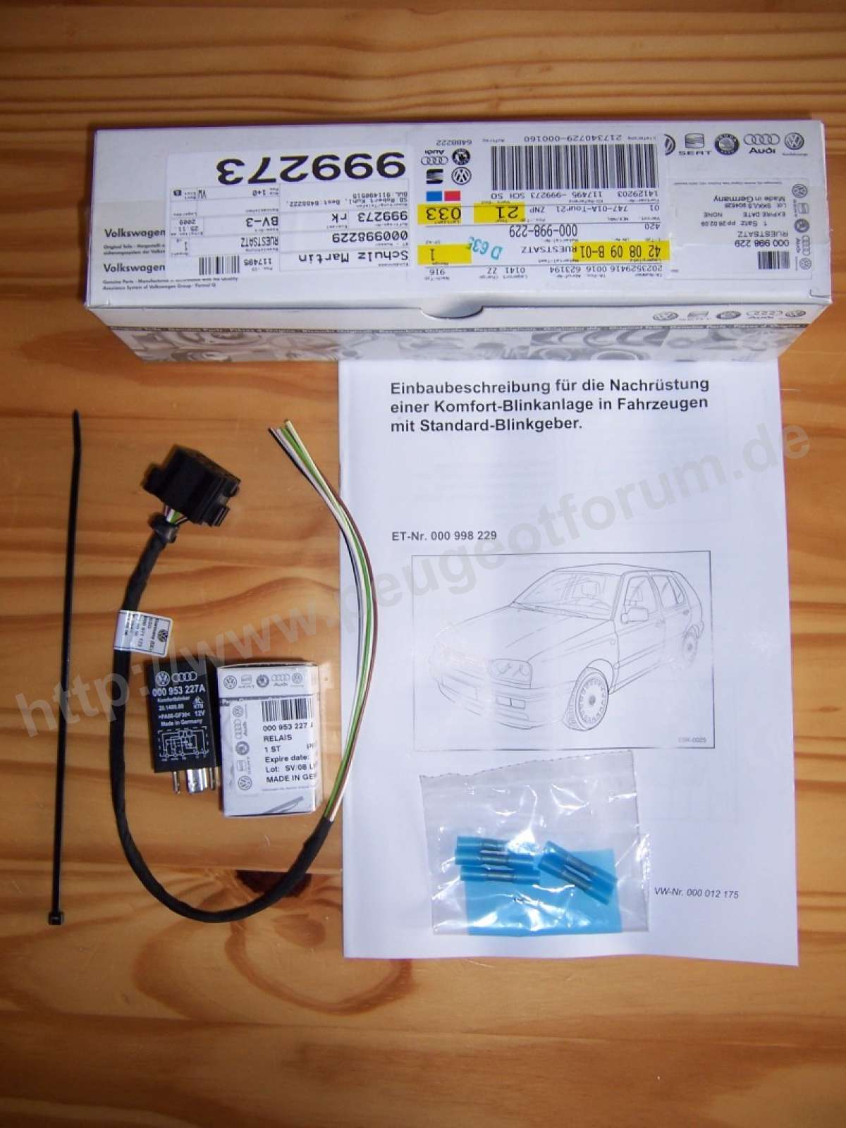

Hier beschreibe ich kurz den Einbau eines Komfortblinkmoduls. Wenn man den Blinker kurz an tippt, blinkt dieser dann automatisch 3x nach. Ich habe das Komfortblinkmodul von Audi / VW verbaut. *g*
Teilennummer bei VW ist die 000 998 229 und kostet 36,65?
Der Inhalt besteht aus dem Zusatzrelaise, dem Relaisesockel mit Kabel, einem Kabelbinder und 5 Quetschbinder mit Schrumpfschlauch

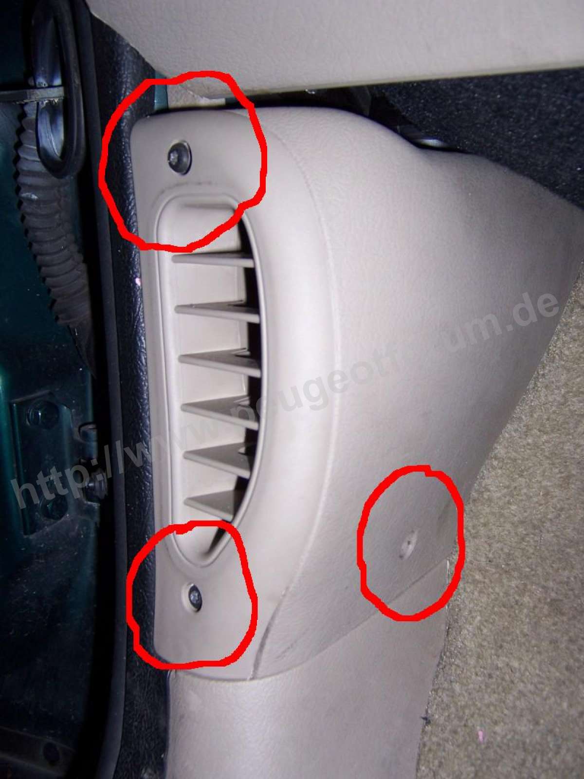

Links unten im Fahrerfu?raum bei der L?ftungsf?hrung die 3 markierten Schrauben raus schrauben. Die Verkleidung weg nehmen und die schwarze L?ftungsf?hrung darunter auch raus ziehen.

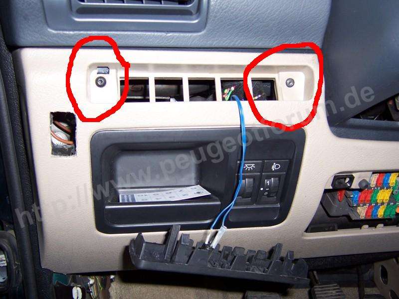

Die schwarze Zierleiste raus hebeln, ist nur geclips und die 2 gekennzeichneten Schrauben l?sen

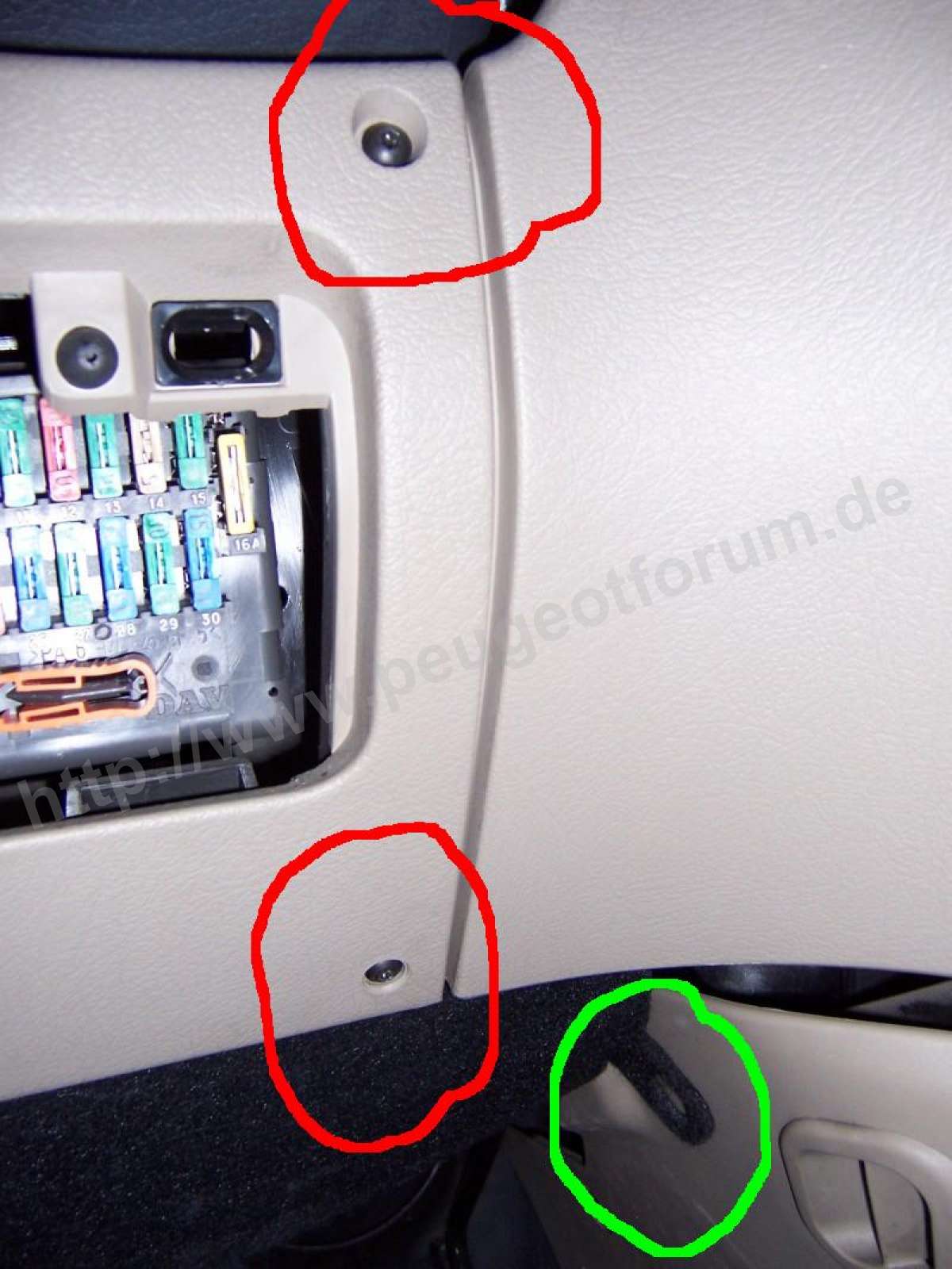

Rechts vom Sicherungskasten die 2 Schrauben in den rot markierten kreisen l?sen.
In dem gr?n markierten Kreis befindet sich ein Plastikhalteclip (leider habe ich ihn schon vor dem Fotographieren raus gemacht)

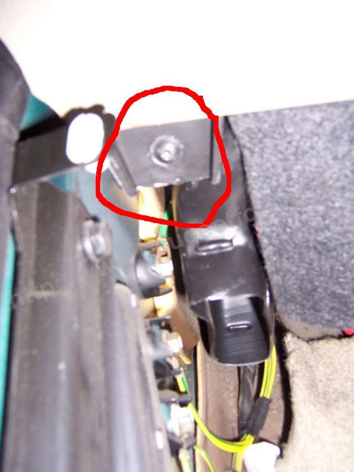

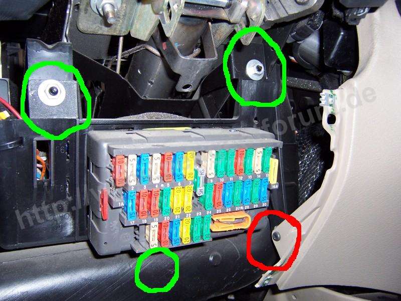

Der Sicherungskasten mu? jetzt auch noch weg gebaut werden, da wir auch da noch ein Kabel ben?tigen. Dazu zuerst die rot markierte Schraube l?sen. Danach die L?ftungsf?hrung raus ziehen, die ist rechts oben nur gesteckt. Jetzt werden die gr?n markierten Muttern gel?st. Die untere seht ihr erst, wenn die L?ftungsf?hrung weg ist. Den Stecker vom Bremslichtschalter an den Pedalen abziehen und die Kabelfixierung oberhalb vom Bremspedal. Nun kann der ganze Sicherungskasten mit Halter vor und nach links gelegt werden

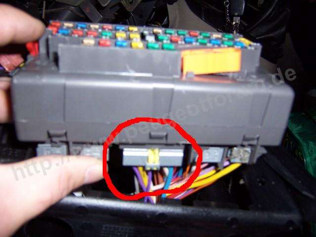

Am Sicherungskasten unten den mittleren Stecker raus ziehen.
An den Stecker braucht ihr nun das graue Kabel. Es hat die Bezeichnung: A30C
Hier kommt das schwarz/wei?e Kabel vom Nachr?stsatz ran.
Das mit dem extra raus nehmen des Sicherungskastens aus der Halterung, habe ich nur gemacht, damit ich den Stecker besser raus bekommen konnte und somit wesentlich mehr Platz habe.
Ist das Kabel dran, kann der Stecker wieder rein gesteckt werden und der Sicherungskasten wieder in den Halter gesteckt werden.

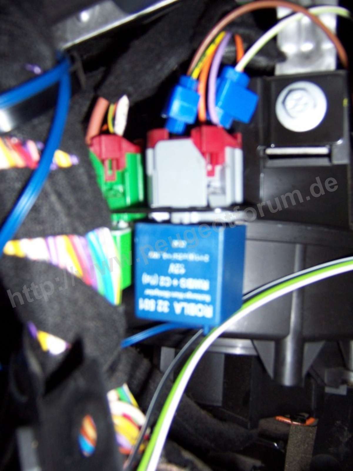

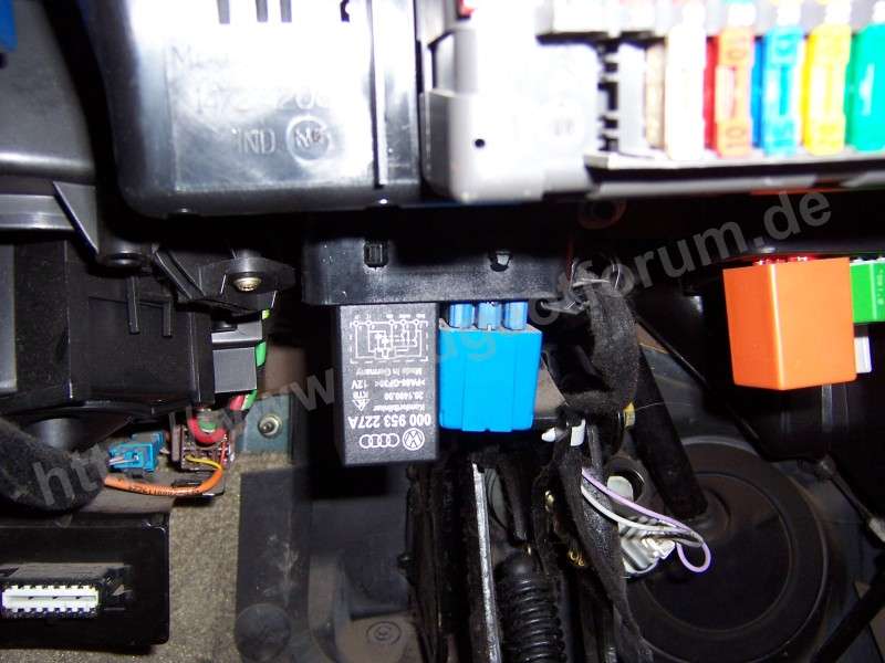

Links neben dem Sicherungskasten befinden sich 3 Relaisesockelpl?tze (Bei mir war auf dem ganz linken kein Relaise gesteckt). Von den 3 Steckpl?tzen ist der ganz rechte das Blinkerrelaise. Einfach das Relaise nach unten raus ziehen und den Sockel um ca 40? verdrehen und dann den Sockel nach oben aus der Metallhalterung nehmen. Um die Kabel ist ein Filz gewickelt als Schutz. Den kann man ca 7cm l?sen.
Hier am Sockel ben?tigt ihr 2 Kabel. An das gelb/gr?ne Kabel mit der Bezeichnung: M230 kommt das braune Kabel vom Nachr?stsatz. An eines der beiden orangenen Kabel (Bezeichnung: 231 bzw 232) kommt das wei?/gr?ne kabel vom Nachr?stsatz.
Den Sockel wieder in die Halterung rein und das Relaise wieder rein stecken.

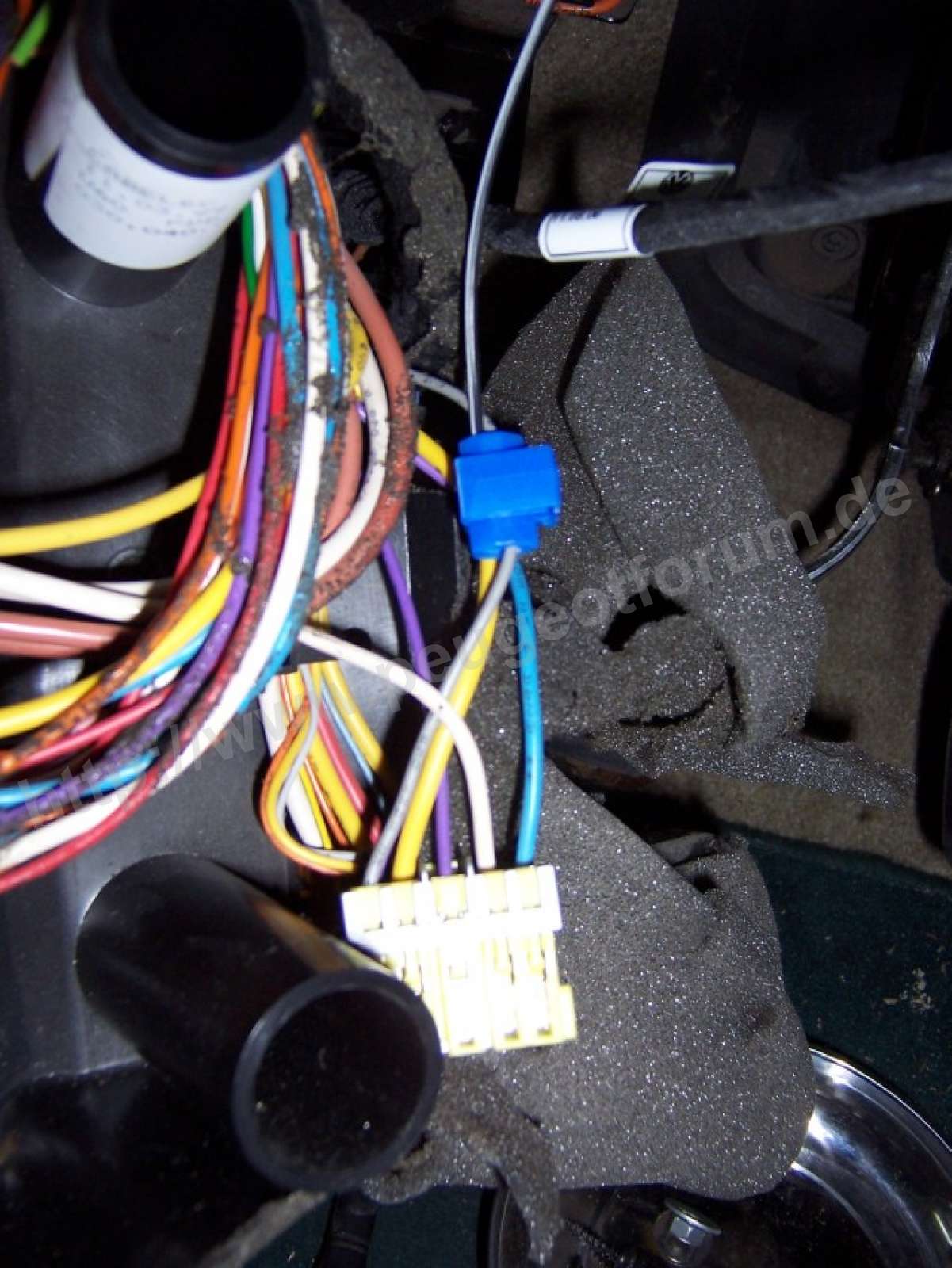

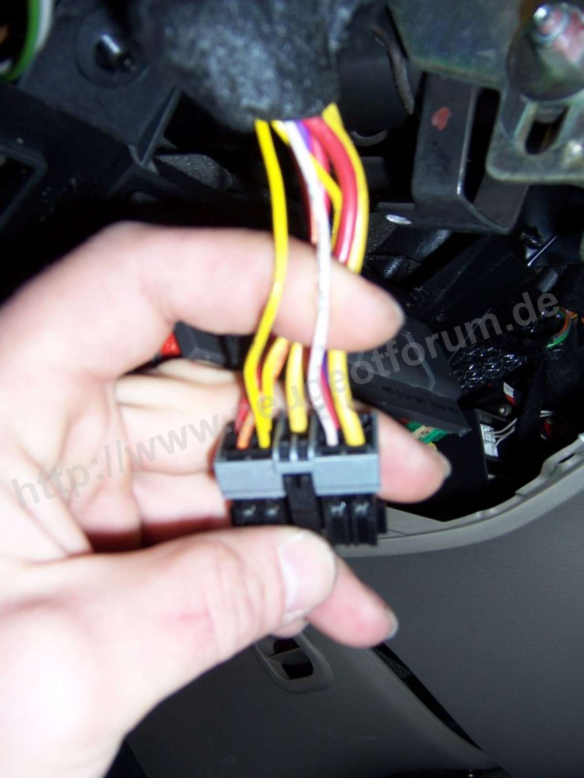

Am Lenkstockhebel den rechten Stecker raus ziehen. Der Filz mu? auch erstmal etwas gel?st werden. Hier werden wieder 2 Kabel gebraucht.
Hier kommt an das gelbe Kabel mit der Bezeichnung: 233 das wei?e Kabel vom Nachr?stsatz. An das wei?e Kabel mit der Bezeichnung: 234 kommt das gr?ne Kabel vom Nachr?stsatz.
Nun wird der Halter mit dem Sicherungskasten wieder eingebaut. Den Nachr?stkabelsatz habe ich dabei hinten scheuerfrei so verlegt, da? ich den Sockel vom Nachr?stsatz unter dem Sicherungskasten neben einem Relaise mit dem Kabelbinder fest machen konnte.
