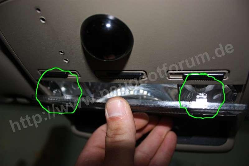

Dazu die Streuscheibe an den gekennzeichneten stellen raus hebeln
Streuscheibe

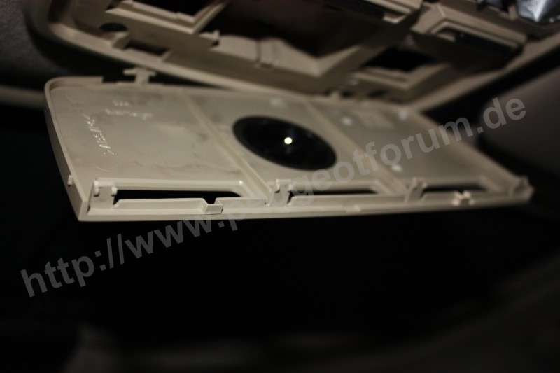

Als n?chstes die erste Blende in entgegen gesetzter Richtung aus hebeln.
Blende

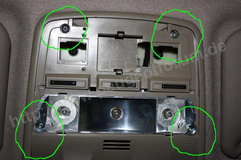

Anschlie?end die 4 gekennzeichneten Torx Schrauben l?sen
Jetzt das Deckenleuchtengeh?use leicht runter klappen und Richtung Frontscheibe schieben. Hinten ist eine Nase mit ca 3cm l?nge, die ist an einem Halter oben in der Deckenkonstruktion. Also die Deckenleuchte nicht all zu weit nach unten ziehen und mit viel gef?hl arbeiten.
