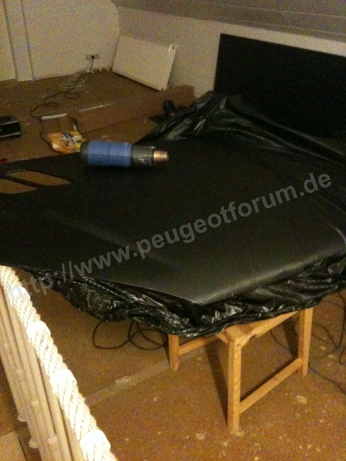

Nach schleifen und verzinnen folgte das aufziehen der Carbonfolie
nach ca. 40 Minuten ist die erste Seite einwandfrei Blasenfrei

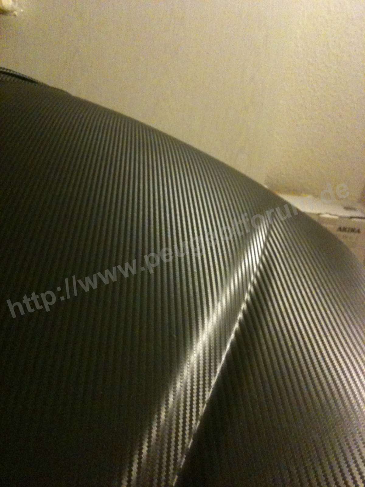

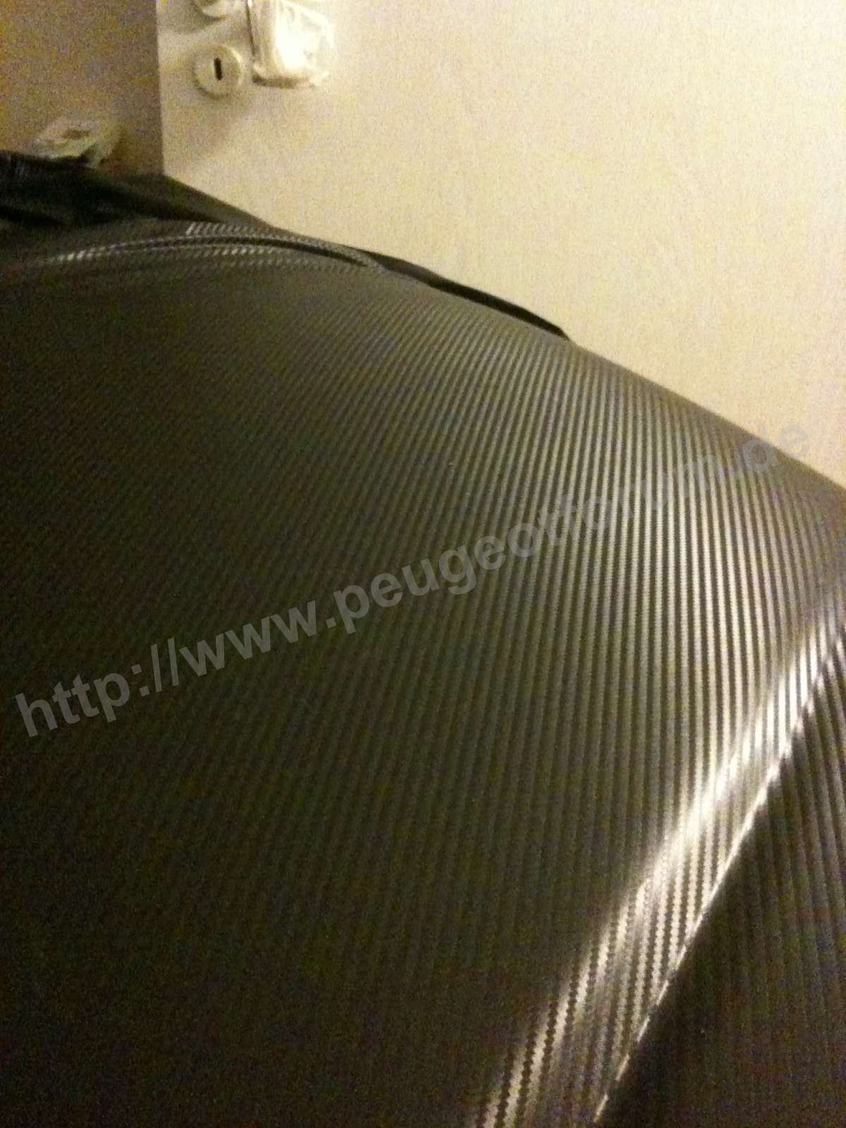

Sicken nochmals kontrollieren und mit dem Rakel und einer feinen Nadel sauber nacharbeiten

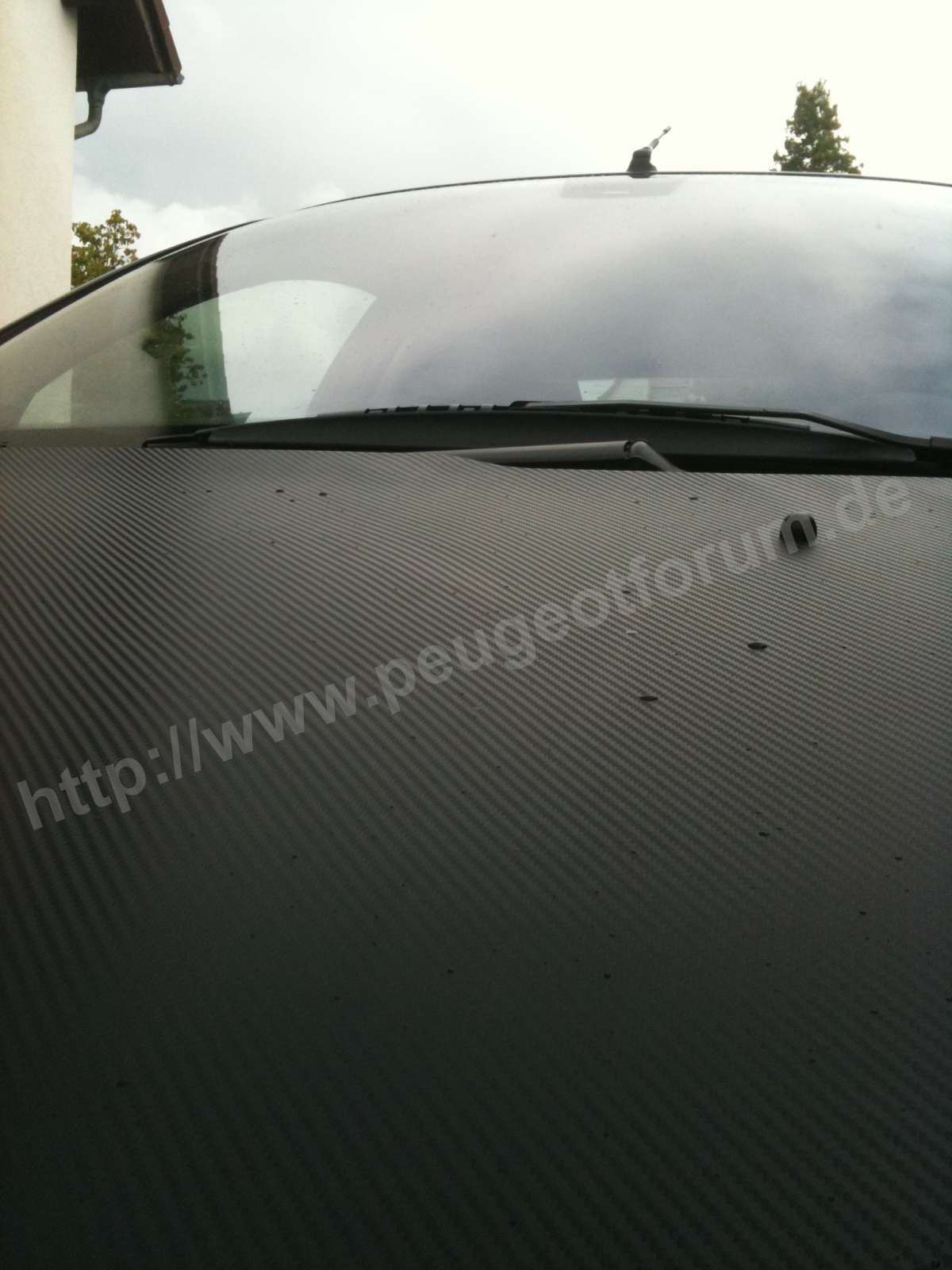

Das fertige Ergebnis nach ca. 2 Std und sehr vielen Nerven. F?rs erste Mal nicht schlecht denke ich.
