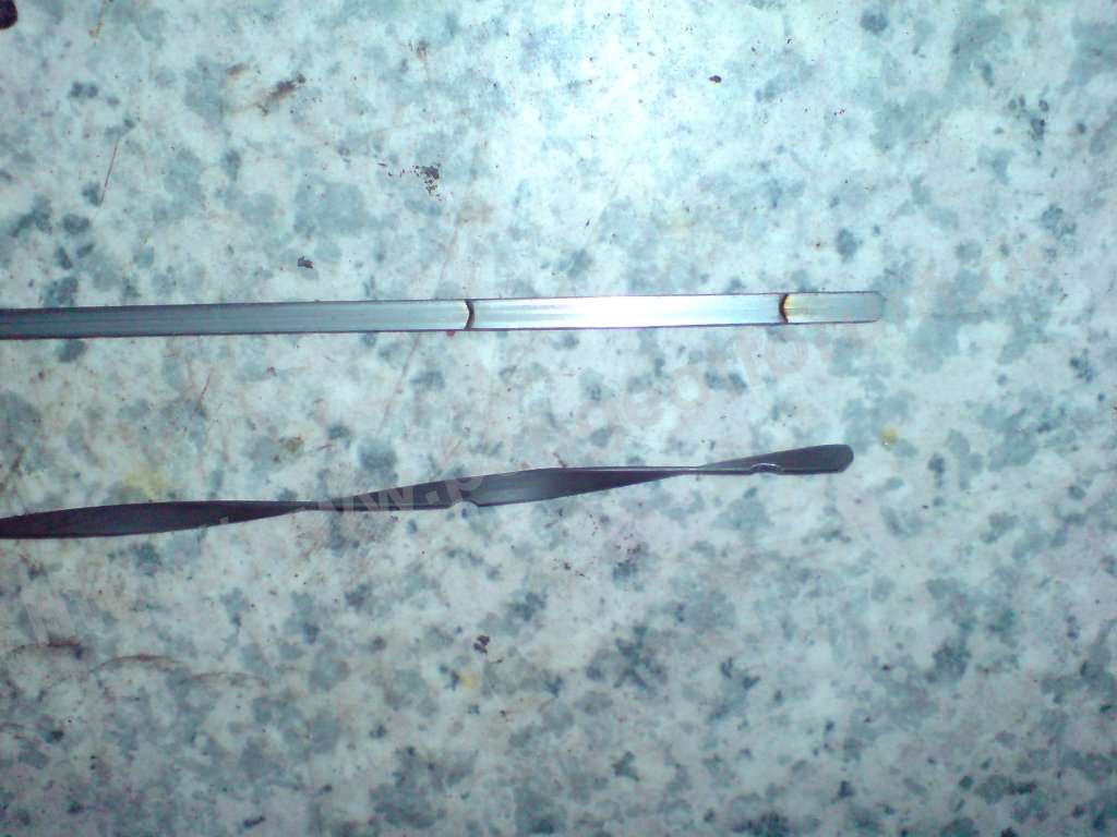

Eigentlich ist es keine gro?e Sache.
Der Titel beschreibt es eigentlich schon zur Gen?ge.
Ich habe mir einen neuen Peilstab f?r XU-Motoren bestellt (darf ich "bei Liontech" sagen?), da diese g?nstiger sind, als Peilst?be f?r TU-Motoren.
Das XU-Teil ist gedrallt und nicht gerade, er pa?t aber trotzdem ins Rohr.
Ich habe ihn passend abgel?ngt und mit zwei Kerben f?r den Min. und Max. ?lstand versehen.
Kosten: 5,99 Euro
Aufwand: l?cherlich
Nutzen: endlich kein ?l mehr im Motorraum :)
