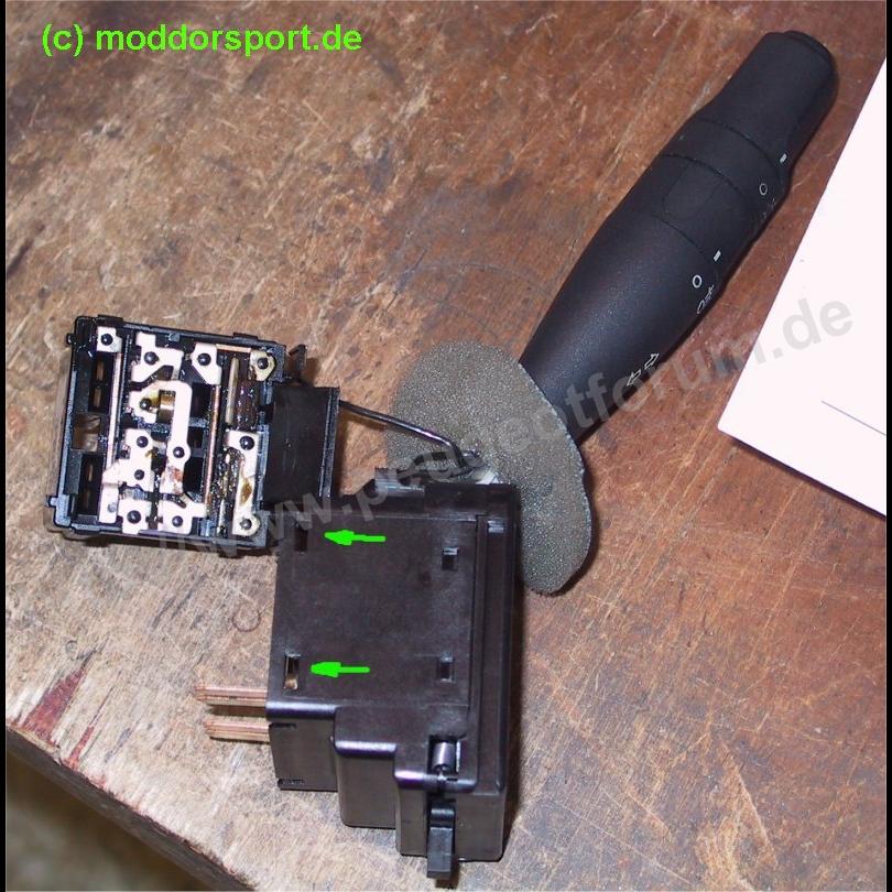

Schalter ?ffnen
So, jetzt wenn man den Schalter vor sich liegen hat muss man den Deckel unten abnehmen. Dazu muss man mit einem Schraubendreher vorsichtig an den vier kleinen H?kchen (gr?n markiert) hebeln.

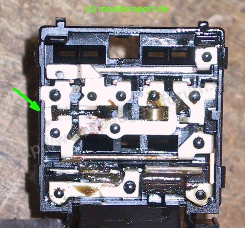

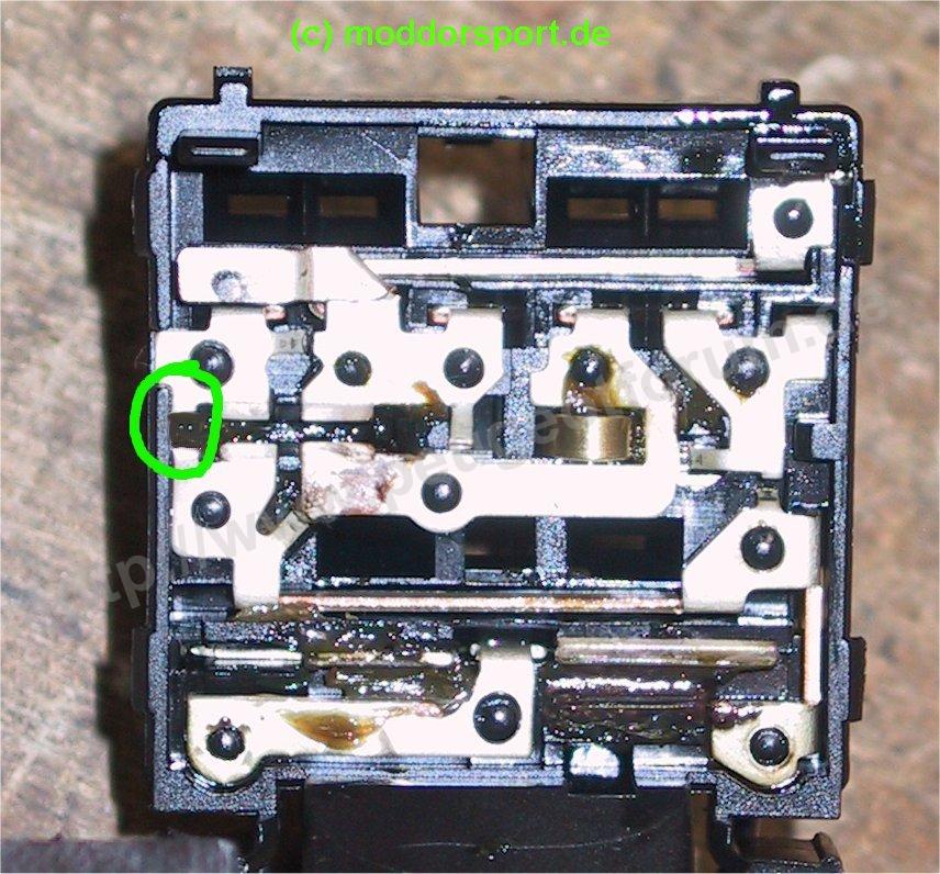

Wenn der Schalter jetzt ge?ffnet vor euch liegt dreht ihr ihn am besten mal so wie auf dem Bild. Jetzt seht ihr links den Teil den es zu ?berbr?cken gilt (auf dem Bild im gr?nen Kreis).
Kontakt hochgebogen

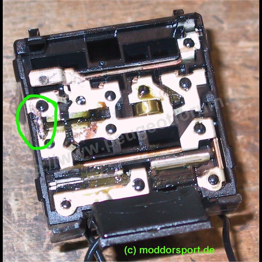

Bei meinem Schalter war nur ein St?ck des unteren Kontaktes nach unten gebogen. Diesen biegt man am besten vorsichtig wieder nach oben. Wenn das nicht funktioniert muss man eine kleine Br?cke aus Draht ?ber die Unterbrechung legen.
Draht dr?ber gel?tet

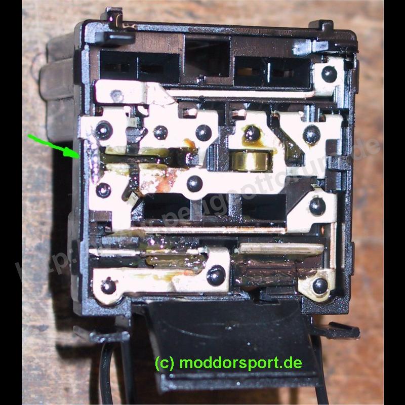

Da das nach-oben-biegen, bzw. Draht-auflegen f?r einen ordentlichen Kontakt nat?rlich nicht ausreicht wird jetzt noch gel?tet. Vor dem L?ten sollte man die Fl?che etwas reinigen, bzw. blank Schleifen/Kratzen. Ich habe dort einfach etwas mit dem Schraubendreher gekratzt. Beim L?ten nicht mit L?tzinn sparen (es flie?en dort dann ca. 10A), aber ?bertreiben sollte man es auch nicht, damit der Schleifkontakt der im zusammengebauten Zustand etwas rechts davon sitzt nicht gest?rt wird (Kurzschluss gibts aber nicht).
fertig
Wenn es jetzt so in etwa aussieht dann alles wieder sch?n zusammenbauen. Beim Zusammenbau auf die Feder und den Kunstoffschieber achten, diese m?ssen richtig in der Nut sitzen. Hab davon leider keine Bilder gemacht, aber ihr kriegt das schon hin :)
