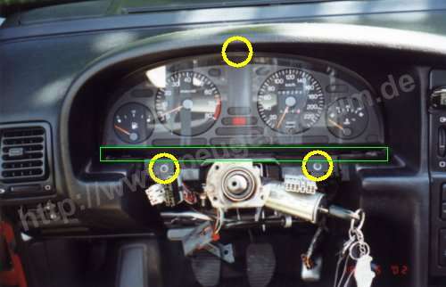

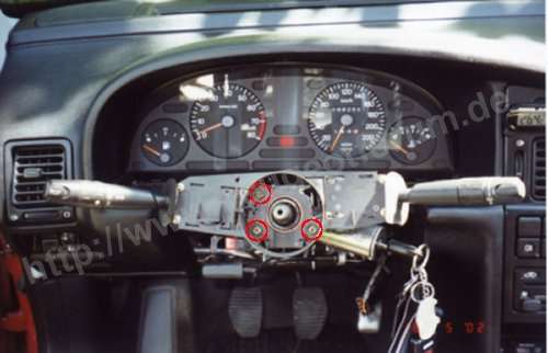

danach die rot markierten schrauben (bild 1) l?sen. dann die kabel hinten vom lenkstock abmachen. den kann man dann einfach abziehen.
jetzt die gr?n markierte leiste nach oben abziehen. diese ist nur jeweils links und rechts gesteckt. danach die gelb markierten schrauben (bild 2) l?sen. jetzt kann man die anzeigeeinheit vorsichtig rausziehen, am besten immer oben ein st?ckchen, dann unten usw. irgendwann bekommt man sie richtig zu fassen. die anzeigeeinheit soweit rausziehen, dass man die kabel dahinter gel?st bekommt. die stecker haben jeweils eine abziehsicherung, das macht sich am besten zu zweit. eigentlich sind die kabel lang genug, um sich nicht verrenken zu m?ssen, lediglich ein gr?ner stecker auf der linken seite hatte etwas zu kurze kabel. dabei aufpassen, dass die leiterbahnen dahinter keinen schaden nehmen.

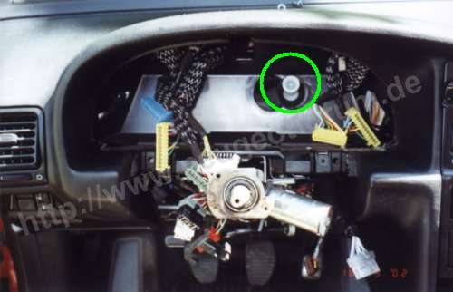

und nun zum einbau. der einzige knackpunkt dabei ist die tachowelle. wir haben das mehrmals ausprobiert und es hat jedes mal geklappt, evt. gibt es aber eine elegantere m?glichkeit. die tachowelle vom motorraum aus ein st?ckchen rausziehen, so dass die kugel aus der spritzwand kommt. dadurch zieht sich die tachowelle (gr?ner kreis in bild 3) in den trichter der f?hrung zur?ck.
das loch links daneben kann man nicht nehmen, um die tachowelle sp?ter anzubringen, da diese in einer f?hrung l?uft und man auch von unten nicht ran kommt. nun alle stecker an der anzeigeeinheit anbringen (die kann man nicht verwechseln, die passen jeweils nur auf genau einen steckplatz an der einheit). jetzt die anzeigeeinheit langsam in das armaturenbrett schieben, dabei drauf achten, dass die kabel nicht ein kn?ul werden. die einheit sitzt richtig, wenn sie auf den drei schraubpunkten von alleine aufliegt. nun die anzeigeeinheit festschrauben. danach die tachowelle vom motorraum aus wieder in die spritzwand dr?cken. dabei ist ein bisschen vasiline o.?. auf der gummikugel ganz hilfreich. jetzt das lenkrad aufstecken und das auto kurz bewegen, ob das tacho was anzeigt...sonst muss man nachher alles wieder ausbauen. wenn das tacho nix anzeigt, nachsehen, ob die tachowelle im motorraum wieder ordentlich sitzt, ansonsten die einheit nochmal ein st?ckchen rausziehen und wieder einsetzen. wie gesagt, wir haben das 3 mal probiert und jedes mal hat es geklappt. der rest ist dann wie beim ausbau. leiste wieder aufklipsen und den lenkstock mit kabeln wieder festmachen. diesen kann man ein bisschen drehen, um die hebel waagerecht zu haben. danach die abdeckung der lenkung wieder anbringen. dann das lenkrad aufsetzen und festschrauben.
