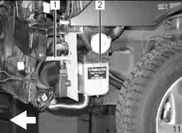

hi leute,
ich habe aus meinem letzten auto meine standheizung vorm verkauf ausgebaut und würde sie jetzt gerne in meinen 306er 1.4 einbauen.
könnte mir jemand zeigen wo diese üblicherweiße angeschraubt wird?
danke im vorraus

ich denke das die einbauorte unabhängig vom motor sind.
bei meim kumpel im cab sitzt sie vorne unterm kotflügel hinterm nebelscheinwerfer beifahrerseitig.

Hi,
mit Original-Zubehör Einbausatz war die Standheizung vorne links hinter der StoßStange(da wo die Hupen sitzen).
Rechts geht schlecht da dort der Waschwasserbehälter sitzt.
Weiss ich ganz genau weil ich bei div. Kundenfzg. damals welche eingebaut habe.
Ich selbst hatte übrigens auch eine bei mir drin.

dompteur hat geschrieben:Hi,
kann mich auch noch ganz dunkel daran erinnern....
Sah in Etwa so aus...
- Heizung-306.JPG (29.9 KiB) 1836 mal betrachtet
Allerdings waren bei der Serie-1 dort evtl. die Steuergeräte der Lüftersteuerung im Weg. Daher nur mit Vorsicht zu genießen...
Gruß Martin
Gruß Martin[/quote]
Ich hab auch nen 306 mit ner Webasto Standheizung.
Bei mir ist Sie auch wie auf dem Bild zu sehen eingebaut.
Leider funzt meine nicht mehr....

super! vielen dank leute, dann kann ich mich nächste woche mal an den einbau machen!
