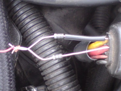

Rostigernagel
Beiträge: 1648
Postleitzahl: 09599
Wohnort: Sachsen
Re: drehzahlsignal
Beitrag von Rostigernagel » Mi 03.10.12 19:18
Nabend,
aufgepasst bild:
sooo, die zwei bauteile sind deine dioden (sperrrichtung beachten)
denn stecker kann man auch ganz gut erkennen....da sieht man den unterschied zwichen signal und normaler leitung
das dünne rote kabel symbolisiert dein Drehzahlmesserkabel. (andere dioden seite wo die beiden zusammen kommen)
Du siehst an einer diode so eine schwarze isolierung...soll heißen diese seite der dioden besonders gut von der anderen isolieren ....natürlich beide :)
Das ganze Wirklich gut voneinander isolieren.
Es wird bitte gelötet!
Nicht gleich am steckeranfang arbeiten...geht da was schief musst du nicht den ganzen stecker tauschen etc.
Kannst da ganze auch kompakter gestallten.
ACHTUNG: Diese Darstellung dient nur zum Zeigen wie es Grob auszusehen hat.
Anmerk: mann kann natülich auch noch nen wiederstand vorm dzm.leitung ein bauen.
Es gab auch glaub jemanden der nen kleinen kondensator mit dran klemmen hatte (wegen ner Zitternden DZM nadel) das hab ich auch nur gelesen...somit keine erfahrung etc.
Bei fragen/verbesserungen etc. mal ne runde schreiben :)
Btw, bei dir sieht es etwas anders aus, wegen der anderen spule, aber auch nur etwas :) .....ach die dioden kosten in etwa 50 cent
Mfg Rostiger
