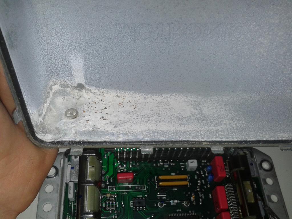

Also das Steuergerät war offensichtlich schon offen.Hat Kratzspuren von einem Schraubenzieher.
Ich vermute es ist danach nicht mehr dicht gewesen und deshalb hat es sich verabschiedet.
Ein Wunder dass ich damit bis heim gekommen bin.
Die Frage is nur :Warum war es schonmal offen????

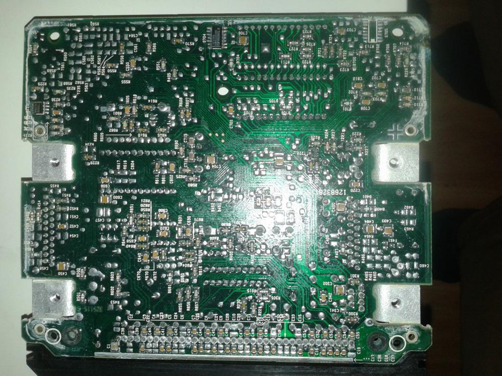

oben rechts ,gleich 3 kurze
Ein toller Brandfleck

Beitrag von sub » Di 02.12.14 07:24
Ui, super.
Normalerweise sollte da kein Wasser hinkommen wo das Gerät sitzt.
Nichtdestotrotz würde ich das Teil einfach mal säubern, die Kalk-Ablagerungen entfernen und schauen wo das Wasser herkam.

der 405 sollte ein wasserdichtes steuergerät haben. endnummer 160. das 162er von 205/309/BX ist zwar weitestgehend identisch ... aber eben nicht wasserdicht.

Gut möglich das ich nur die ungedichteten habe... einziger Unterschied ist aber imho eine umlaufende Dichtlippe die man notfalls auch mit Karosseriedichtmasse erreichen kann. (Natürlich auch zwischen Stecker und Unterteil)

Hab leider noch nicht herausfinden können warum es undicht geworden ist. Ich vermute es liegt an einer alten Dichtung und der Position an der das Steuergerät sitzt.
Mir ist es eigentlich egal ob das Steuergerät abgedichtet ist oder nicht,Hauptsache es funktioniert.
Abdichten kann ich es zur Not auch selber.
