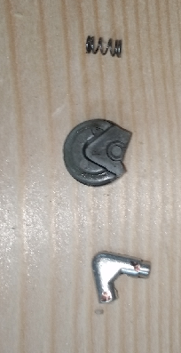

Kris, leider hast du Recht behalten. Hab am Wochenende eine neue Benzinpumpe und ein neues Hallgeber-Relais eingebaut. Leider hat es das nicht gebracht. Zündung und Benzinpumpe funktionieren immer noch, die Einspritzdüsen öffnen aber nicht, d.h. er läuft nur mit manueller Spritversorgung. :wall_banging: Den Masseanschluss auf dem Getriebe habe ich mir angeschaut, einmal lose und wieder fest gemacht. Sieht alles normal aus. Hab jetzt noch zwei Ideen. Steuergerät kaputt oder irgendwas an der Drosselklappeneinheit sperrt. Ich denke dabei an die Schubabschaltung. Ich weiß, dass der Motor dann bei Standgas also ungeöffneter Drosselklappe trotzdem laufen müsste, bin aber zunehmend ratlos. Gibt es außerdem eine Möglichkeit das Steuergerät zu prüfen? Zu allem Überfluss habe ich auch noch das E-Teil hinter dem Zündschloss geschrottet. Dieses kleine Plastikteil ist mir beim Wiedereinbau kaputt gegangen. Leider kann Peugeot dazu nichts mehr liefern. Hat jemand von euch noch so ein Teil oder noch nen alten 205 auf Halde stehen, wo er es ausbauen könnte?

Wegen des E-Teils habe ich noch einmal ein Foto angehängt, das das Teil zeigt, auf dem die drei Kleinteile mit nem Kunststoffkäfig drehbar befestigt werden. Das Zündschloß selbst ist in Ordnung. Ich brauche eigentlich nur dieses kleine runde Plastikteil, in das das metallische V, das die elektrisch Schaltung übernimmt, eingelegt wird. Ich kaufe dir aber auch gerne ein ganzes E-Teil mit Kabeln ab. Wie es für dich einfacher ist.
