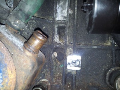

von thruxton55 » Mo 25.04.16 19:15
Danke für das Photo, ja man sieht die Einbaulage des Sensors gut. Den Sensor hab ich jetzt, den passenden Stecker (werde einen blauen nehmen) und das abgeschirmte Kabel aus dem MI16 Kabelbaum auch, aber die Aufnahme für den Sensor, die gibt es an meinem Motorblock nicht. Da sitzt nur eine vergammelte Schraube SW 13. bei meinem 1987er BX GTI 16 V Motor. Eigentlich wollte ich den Sensor daneben auf den Steg setzen, wo das helle Viereck ist. Das müßte doch auch reichen als Ankopplung für einen Körperschalldetektor.
ODER HAT NOCH JEMAND EINE SOLCHE AUFNAHME FÜR DEN KLOPFSENSOR RUMLIEGEN????????
Weiterhin wäre ich noch immer für eine Info dankbar wie ich das Kabel für den "Leelaufschieber" am GTI 1,9 Kabelbaum finden kann damit ich es für den LLS des MI16 nutzen kann. Ein Photo des Leeralufschieber aus dem original 1,9 GTI Motorraum würde mir auch schon helfen.
![Schraube Klopf.jpg (55.84 KiB) 1986 mal betrachtet Schraube Klopf.jpg](./download/file.php?id=9048&t=1&sid=7760c16a84cf9b4b435395e562ffe51f)
