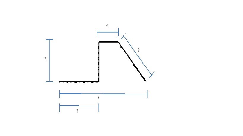

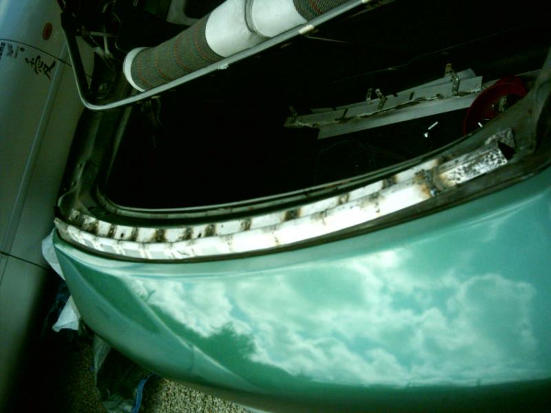

Moin ich bin neu hier und ich hoffe das mir hier jemand helfen kann.
ich suche die Abmessungen der Traverse unter der Hecksscheibe da ich ein bild im internet gefunden habe auf dem man eine selbstgebaute sehen kann und nun wollte ich es auch mal versuchen denn mir eine zu kaufen ist mir zu teuer.
also ich benötige nur die abmessungen der seitenansicht damit ich sie nachbiegen lassen kann.
Die Rundung will ich so ähnlich machen wie auf dem bild. nur das ich das Blech nicht ganz durchschneiden will, damit ich unter der Heckscheibe eine glatte Fläche habe.
Ich bedanke mich schonmal für eure hilfe
hier einmal ein bild damit ihr sehen könnt was ich vorhabe

Beitrag von Looser667 » Mo 02.07.12 18:10
Hier Nochmal ein Bild mit den Abmessungen die ich benötige

und du wärst dann tatsächlich mit so einem ergebnis zufrieden?
bau lieber deine leiste aus und setz die instand, das schneiden und biegen wird nix - siehst ja bei dem franzosen.
du bekommst keine rundung, sondern ein unregelmässges vieleck das sich durch das verdeck abzeichnet:-)

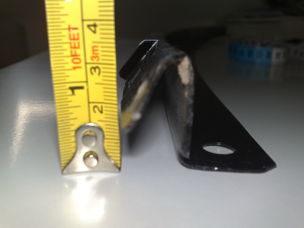

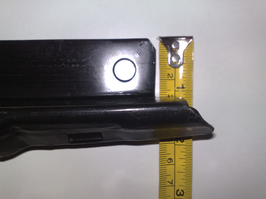

Hallo Looser667,
hier deine Infos:
Höhe
Länge inklusive Rundung

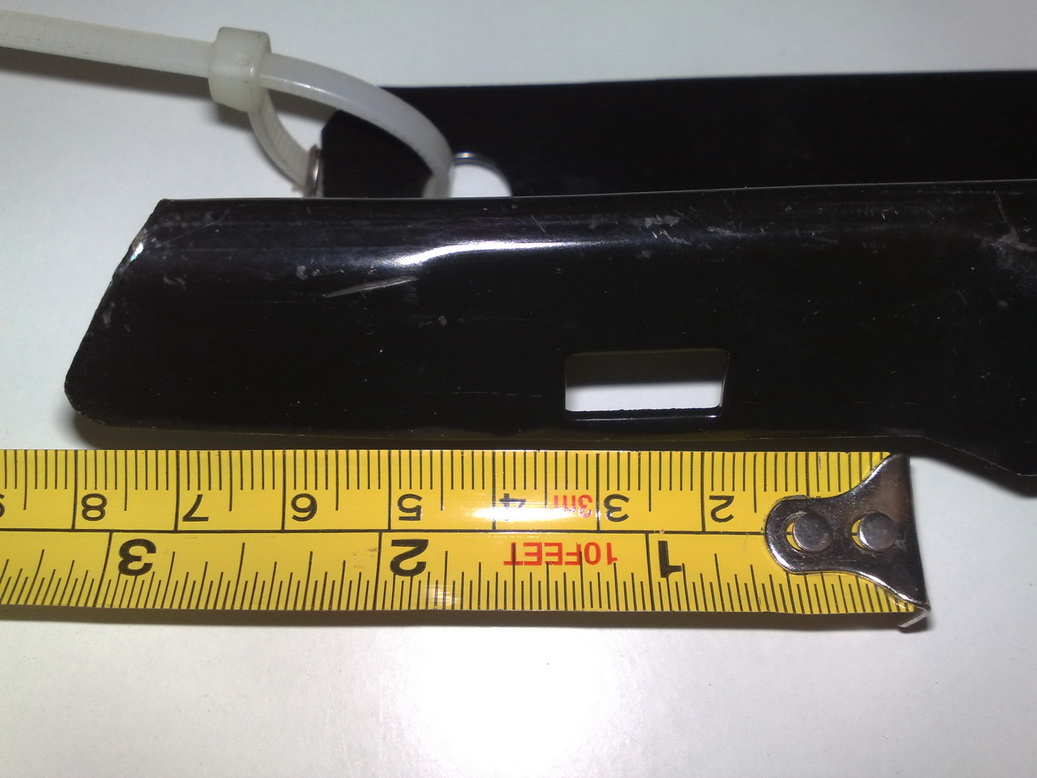

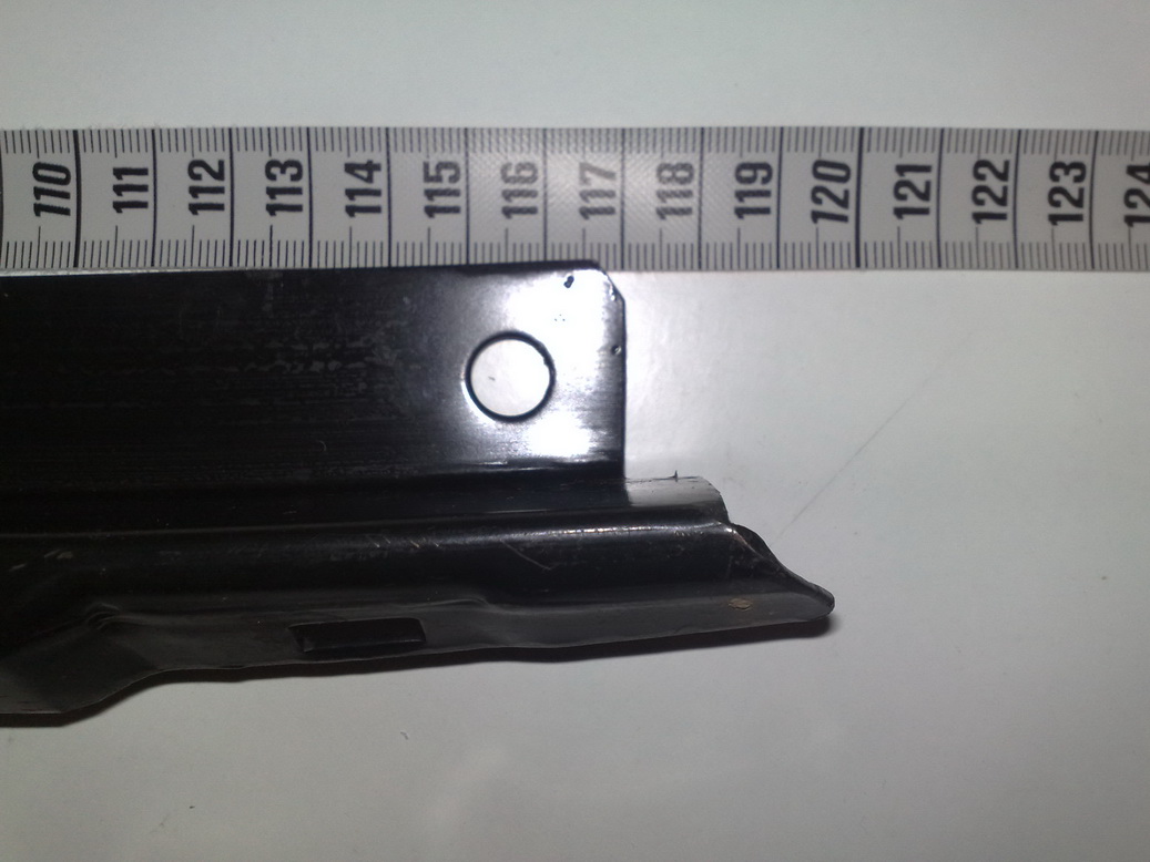

und hier der Rest:
Ich würde es aber wie Obelix machen, also lieber eine von einem Schlachtcabrio runternehmen und aufarbeiten.
Die Rundung bringst du ohne spezielles Werkzeug sonst nie sauber hin.
Viele Grüße,
Quirin
Breite
Außen
