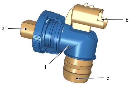

im Sommer wurde an meinem Fz, einem Peugeot 207CC, festgestellt, dass der Öldampfvorwärmer ausgetauscht werden müsste. Nun war ich vor einigen Tagen in einer Werkstatt (keiner Peugeot-Fachwerkstatt) um nachzufragen, ob sie das reparieren könnten. Allerdings wussten sie mit dem Begriff "Öldampfvorwärmer" nichts anzufangen. Ich selbst bin technisch absolut unwissend.
Daher möchte ich mich hier im Forum informieren, ob jemand Erfahrungen mit diesem Problem hat.
Was ist die Aufgabe eines Öldampfvorwärmers oder hat jemand vielleicht ein Bild dieses Teils?
Vielen Dank!

Borachio hat geschrieben: Was ist die Aufgabe eines Öldampfvorwärmers oder hat jemand vielleicht ein Bild dieses Teils?
so sieht das Teil aus:
Für Bild und Zweck habe ich einfach mal die originale Dokumentation eingefügt...
Die elektrische Vorwärmung ermöglicht die Vorwärmung der vom Ölabscheider kommenden Öldampfzirkulation, um eine Verstopfung der Leitungen bei starker Kälte zu verhindern.
Unter dem Kälteeffekt sorgt das normale Vorhandensein von Wasser in den Öldämpfen für die Bildung eines Eisdepots (Stopfen), das den Strömungskreis der Gase im Motorblock verschließt. Dies kann infolge des Druckanstiegs der Ölwanne zu einer Schädigung des Motors führen..
Bei Langstreckenfahrzeugen braucht man das Ding eigentlich nicht. Aber im Winter, bei häufigem Kurzstreckenverkehr, kann oben genanntes passieren...
Gib mal bei Google Frostmotor ein...:D
Gruß Martin
