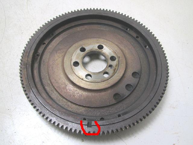

Für die meisten wirds wohl eher uninteressant sein, aber mich wurmts irgendwie.
Und zwar hat ein netter User mich gefragt ob es bei der Schwungscheibe tatsächlich nur den einen Punkt zum Arretieren gibt. Ich darauf hin: "eig. schon....wäre ja blöd wenn nicht....könnte man notfalls testen ob der Stift mehrmal einrastet (beim durchdrehen)"
Aber so 100% konnte ich das nicht auf anhieb sagen.
Das Problem ansich: ich würds ja ausprobieren...hab aber jetzt Urlaub (auto steht in der Firma) und so richtig hab ich nicht das verlangen wegen 5min. testen da hin zu fahren.
Von daher=> Aufgepasst Bild:
Quelle: "ahb-7780" ebay Verkäufer...nicht das ich noch kloppe krieg
greift der Stift in dem Markierten bereich?
Oder in ein anders "Loch"?...dazu finde ich die anderen Löcher aber entweder zu Tief oder zu nahe der KW.
Über ne Aufklärung wär ich Begeistert :) Frei nach Motto: "Wissen ist die einzige Ressource der Welt, die sich vermehrt wenn man sie teilt" :belehr:
Alternativ: muss ich wohl doch hochfahren und testen :traurig:
Mfg Rostiger

Ja,ist schon der einzige Punkt zum Arretieren.
Zur Kontrolle: Wenn KW abgesteckt werden kann,ist das Nockenwellenrad auch beim Absteckpunkt.

Rolf-CH
Politessen-Verehrer
Beiträge: 1330
Land: Schweiz
Re: TU-Schwungscheibe=>wo rastet der Arretierungsstift ein?
Beitrag von Rolf-CH » Mi 06.03.13 21:24
Auf dem Bild sieht man ja jetzt die Anlasserzähne.
Drehe das Schwungrad mal um,und schau Dir das dann mal an.

:gruebel: hmmm, wie meinstn das?
hab mir bilder (andere seite) angeschaut, aber nix feststellen können, Außer das es gleichmäßige stumpfe verzahnung und ner größeren Lücke gibt.
Mfg Rostiger

Beitrag von Rolf-CH » Mi 06.03.13 21:35
Genau,bei dieser Lücke wird das OT-Signal abgegriffen.

Achsooo....also sollte das wurst sein. =ein absteckpunkt somit bleibt der ot immer gleich....da ist es wohl auch egal wie oft die gedreht wird da ja der Punkt entscheidend ist, Richtig? :)

Beitrag von Rolf-CH » Mi 06.03.13 22:12
Wenn der ZR übersprungen ist,muss man aufpassen.Drehen von Hand ist gut,aber wenn die Kolben oben sind und wegen der verstellten Steuerzeiten die Ventile offen sind,geht es nicht=Ventile stehen an.
Kann sein,muss nicht,je nach dem,wie viel übersprungen ist.
Kann aber auch sein,das es geht beim drehen weil die Ventile schon krumm sind.
Oder es geht,aber die Steuerzeiten stimmen nicht mehr korrekt,und die Ventile stehen kanpp nicht an.
