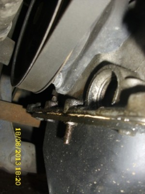

Hallo zusammen,
in der Anlage habe ich ein Foto vom Bereich "linke Ölwanne". Dort sieht man auch, dass es leicht ölfeucht ist. Leider weiß ich nicht wo genau es rausläuft? Kennt jemand die Stelle? Ist es der Stopfen? Oder diese weiße Dichtung? Oder...?
Wie behebt man das am Besten?
Danke für Eure Mühe!!

Der weisse dichtring ist die ölwannendichtung.so flüssigdichtmasse.
Mach den motor mal sauber und zieh die ölwannenschrauben nach.
Ggf beim nächsten ölwechsel die ölwanne abnehmen und frisch abdichten.am besten mit ner neuen dichtung+dünn dichtmasse.
Check auch mal die ölfilterdichtung-die werden auch hin und wieder leicht undicht und das verteilt sich dann aufm motor.einfach von hand versuchen die patrone anzuziehen.nicht lösen oder mit gewalt anziehen-das wird definitiv undicht.

das Öl kann auch von weiter oben kommen und sich dort einfach nur sammeln, also am besten auch weiter oben mal gucken. Ventildeckeldichtung ist gerne mal undicht, aber das sieht man eigentlich sofort.
Wenn du die Schrauben nachziehst, kannst du auch gleich noch zum Getriebe rüberschielen, da kann man das falls erforderlich auch machen.

Hinter dem Riemen für die Lichtmaschine ist die Abdeckung für den Zahnriemen. Dort befindet sich am tiefsten Punkt ( genau diesen Punkt zeigt dein Bild ) die Kurbelwelle. An der Kurbelwelle ist ein Simmerring der im laufe der Zeit auch mal undicht werden kann. Diesen zu tauschen bedeutet aber der Zahnriemen musste runter. Da stellt sich natürlich die Frage der Zwegmäsigkeit. So was zu richten lohnt sich nur wen der Zahnriemen so wieso fällig ist. An sonnsten würde ich entfehlen, sauber machen und weiter fahren.
