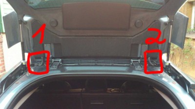

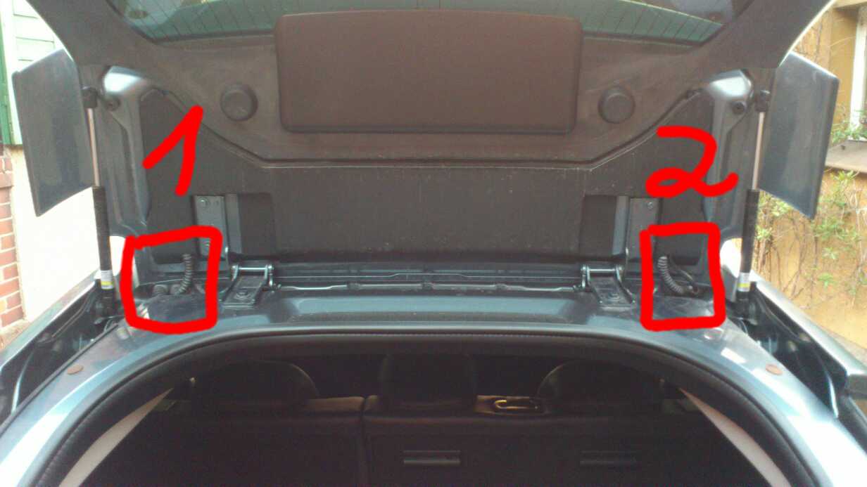

Wie schon im Titel steht geht die Hecklappenscheibe nur noch per Fernbedienungen auf.
Fehler ist von jetzt auf gleich aufgetretenen.

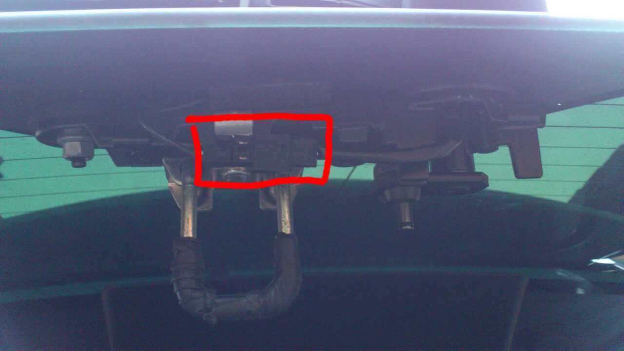

Ich habe schon den Stecker unter der Scheibe mir angesehen auch mal mit Kontaktespray versorgt ohne erfolg.
Ich würde jetzt Prüfen mit dem Multimeter ob ein Kabelbruch irgendwo ist. Nur kann mir einer sagen wo die Kabel für die Elektrik von dem Taster verlaufen.
Oder hat sich eventuell im Bordcomputer was vorstellt.
Die gleiche Anfrage habe ich auch in diesen Forum gestellt:
http://www.peugeotboard.de/threads/4838 ... edienungen
Hoffe das ist erlaubt.
Würde mich über Infos zur Fehlerbehebung freuen.

Da ist ein Draht der Heckscheibe beschädigt :D
Gibt nen Rep-Satz,kann man aber auch selbst was basteln.

Du kannst an der Scheibe das innere Kunststoff mal weg machen.
Dort ist der Schalter mit einem Stecker verbunden.
Üblicherweise wird ein zusätzlicher Draht auf die Heckscheibe geklebt,
mit schwarzen Isolierband oder dergleichen.
Mit dem Zündschlüssel müßte sie noch auf gehen,
oder nen Stellertest das Schloß ansteuern.
