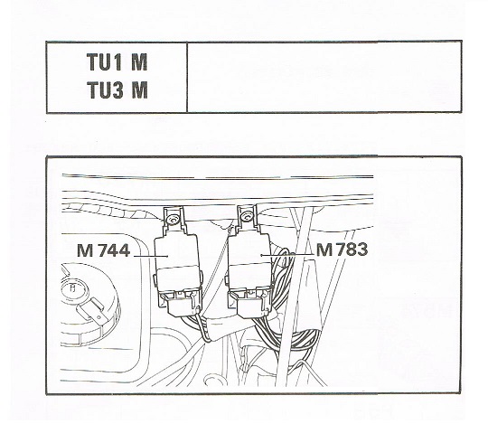

Tippe auf das Kraftstoffpumpenrelais welches an der Spritzwand neben dem Bremskraftverstäker angeschraubt ist.

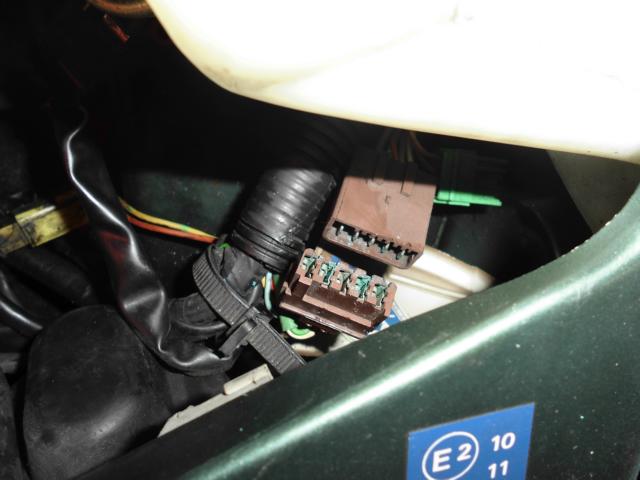

Der braune 5-polige Stecker der in der Nähe vom linken Scheinwerfer sitzt könnte es jedoch auch sein,
da dort das Schalt + vom Steuergerät kommt und das Kraftstoffpumpenrelais einschaltet.
