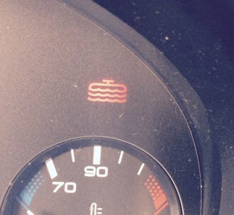

von Jasin90 » So 01.02.15 10:02
Hallo erst mal an alle
Habe gestern ein neues Auto gekauft ein Peugeot 2.0 hdi Bj 2002
Bin GeStern Abend auf der Autobahn gefahren und merkte, dass oben rechts unter der Temperatur Zeichen ein rotes Warnblinker blinkt die Temperatur war ganz normal auf 80-90
Weißt jemand bitte was das sein könnte habe leider keine bedienungseinleitung dafür
Mit freundlichen Grüßen

von Rolf-CH » So 01.02.15 10:12
Mach lieber ein Foto der Leuchte, damit man weiss, was das ist.

von Jasin90 » So 01.02.15 10:15
Ok kommt sofort muss noch fotografieren

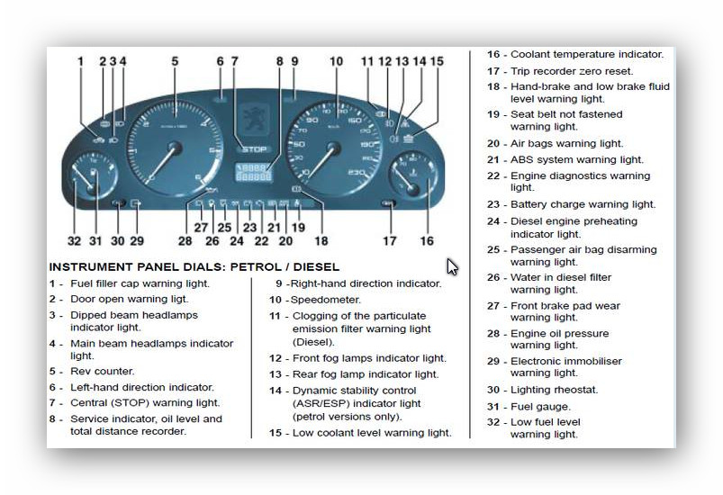

gump
- Kanaldeckelumfahrer
- Beiträge: 168
- Registriert: Mo 15.09.14 14:44
- Postleitzahl: 89171
- Wohnort: Illerkirchberg
von gump » So 01.02.15 10:33
Hallo , hier mal ein Bild ...wenns klappt ....
Jasin90
- STVO-Fan
- Beiträge: 9
- Registriert: So 01.02.15 09:51
- Postleitzahl: 49324
von Jasin90 » So 01.02.15 10:40
- image.jpg (25.91 KiB) 2941 mal betrachtet
gump
- Beiträge: 168
von gump » So 01.02.15 10:43
... Du siehst ja , was es heißt ....
Jasin90
- STVO-Fan
- Beiträge: 9
von Jasin90 » So 01.02.15 10:44
Mein englich ist leider nicht perfeckt
heißt das das es zu niedrig Kühlwasser ist ??
gump
- Beiträge: 168
von gump » So 01.02.15 10:46
Ja ....Kühlwasserstand zu niedrig
