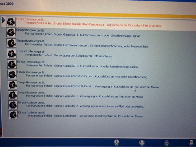

Habe bei meinen 307 SW RHS 110PS HDI die Kupplung mit Schwunggrad getauscht nach dem zusammenbau und Starten läuft er auf 1100U/min und nimmt kein Gas an im Display erscheint Motortemperatur hoch (Lüfter läuft an und Motortemp geht im roten Bereich), Esp/ASR ausser Betrieb und Anomalie Abgasreinigung
Habe alle Massepunkte die ich abgeklemmt hatte kontrolliert und nachgemessen
PP2000 ist vorhanden Poste nacher noch ein Bild mit alle Fehler die im Steuergerät abgelegt sind
Hoffe jemand kann helfen vielen Dank im vorraus

So konnte die Steuergeräte heute auslesen scheint so als würde das Motorsteuergerät nicht mit den anderen Steuergeräten reden.
Im ESP/Abs Steuergerät ist der Fehler Permanenter Fehler Kommunikation mit Motorsteuergerät Empfangener Wert falsch, im Motorsteuergerät ist eine ganze liste von Sensoren

Fehler gefunden die Drähte vom Raildrucksensor waren alle Blank und verdrillt haben sich alle Kurzgeschlossen leider in einem Panzerschlauch deswegen hat man es nicht gleich gesehen, und beim Kühlwassersensor fehlte das Massekabel Kabelbruch
