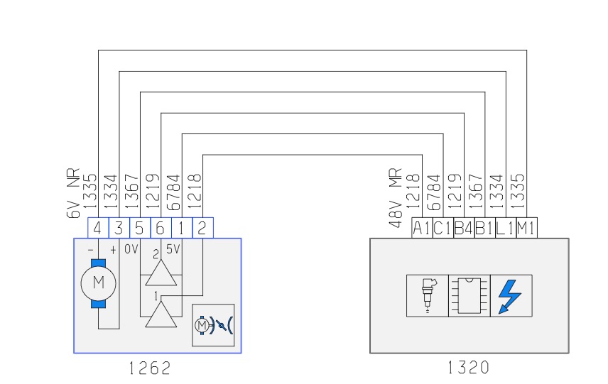

von Nikou-18- » Mo 08.02.16 16:30
Man kann ihn mit Standgas fahren aber sobald mal Gas gibt geht der Motor aus. Ausserdem öffnet die Drosselklappe nicht wurde schon Probehalber getauscht aber liegt anscheinend daran dass sie kein Signal oder keinen Widerstand kriegt
L4T3 KN1GHT
- ATU-Tuner
- Beiträge: 90
- Registriert: Do 28.01.10 18:59
von L4T3 KN1GHT » Mo 08.02.16 17:59
Mess doch mal die Kabel zwischen Motorsteuergerät (48Poliger Brauner Stecker) und Drosselklappe durch:
Multimeter auf Ohm, alle Motorsteuergerätstecker ab, dann alle Kabel wie im Schaltplan abgebildet durchmessen.
(Vorraussetzung ist du kommts mit den Prüfspitzen in die Stecker)
![Drossel.jpg (57.69 KiB) 987 mal betrachtet Drossel.jpg](./download/file.php?id=8851&t=1&sid=864d99c2a60f6b18f8cdd2abf7c896f0)

von Nikou-18- » Fr 12.02.16 13:53
Super erst mal vielen Dank für die ausführliche Antwort!
Ich Werd es mal ausprobieren und dann Rückmeldung geben
