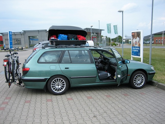

ist ja heftig wie der wagen hinten in die knie geht.
da der paulchen heckklappenträger (die sind mir eh suspekt) ja wohl ausscheidet bleibt wohl nur ahk mit träger oder das dachsystem, wird vom freundlichem für viel geld angeboten und ist von thule.
ich weiß nicht ob es für den neuen 308 schon verstärkte federn gibt, aber angesichts des bildes hat er die dringend nötig.
https://www.google.de/search?q=verst%C3 ... XQOoi5iJAF
der 406 geht nicht so weit in die knie, dachkoffer mit 50 kg, kofferraum schwer beladen und 2 räder hinten drauf:
....und gerade vollgetankt..........
