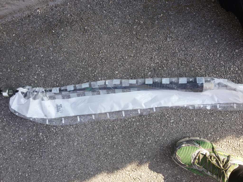

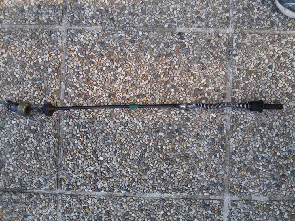

Ich lad einfach mal zwei Bilder mit hoch. Das eine zeigt das ausgebaute Kupplungsseil(hab die Manschette aufgeschnitten, weil ich wissen wollte, wo dieser Selbstspanner steckt)
Ja und beim anderen Bild hab ich das neue Kupplungsseil leider nur in der Verpackung fotografiert, aber man erkennt es trotzdem.
Evtl. kann ja jemand beschreiben, wo da nun genau dieser Selbstspanner sitzt, ich erkenn das nicht :nixkapier:
