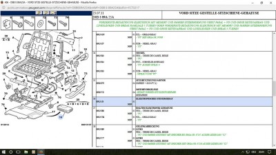

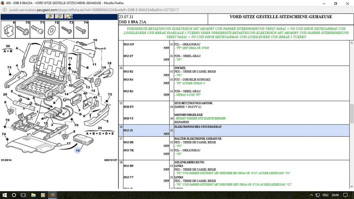

Strange hat geschrieben:Es gibt beim Serie 2 für die elektrische Sitzverstellung ein Steuergerät unter dem Fahrersitz. Das wird es so beim Serie 1 möglicherweise noch nicht gegeben haben. :gruebel:
ich habe mal etwas in der servicebox geblättert, dieses steuergerät gibt es bei der serie 1 auch, es hat auch die gleiche teilenummer wie im serie 2, hier auf dem bild die nr. 16:
allerdings müßten die anderen anschlüsse ja auch passen, seitenairbag, gurtstraffer usw., da hilft wohl nur ausprobieren.
