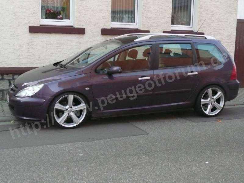

Hallo Leute ,
evtl. kann mir einer helfen . im Forum fährt einer von euch einen 307 SW mit 19 zoll Dezent Felgen .
Könnte dieser sich bitte bei mir melden Zwecks Bereifung und evtl. Freigabe für den 308.
Wäre super wenn sich dieser jenige oder andere die Bescheid wissen ,mir helfen könnten.
Lt. Gutachten für die Felgen gibt es die 215/35/ 19 Reifen ,diese wiederum gibt es nicht für die Traglast für den 308 Sw.
Was wären für Reifengrössen noch passend ohne Nacharbeiten an den Radkästen bzw. was bekommt man eingetragen vom Tüv.
Auto ist ein 2012 308 SW HDI 150 PS ohne Tieferlegung.
Soweit ich rausfinden konnte geht es bei 235/35 los über 245/35 was von der Traglast gehen würde, aber bekomme ich diese drauf ohne das ein Querlenker oder sonstiges im Weg ist?
Für Tipps bin ich dankbar.

Besitzt Du die Felgen denn schon? Soweit ich mich erinnere, wurden die nicht allzu lange mit Lochkreis 4x108 hergestellt und dürften deshalb recht selten sein.
Beim 308 wird 215/35R19 ausscheiden und stattdessen 225/35R19 oder 235/35R19 oder 245/30R19 notwendig sein mit ET von ca. 20 bis 25 mm - natürlich im konkreten Fall immer auch noch abhängig von Traglast und Originalbereifung...

Ja die Felgen hätte ich quasi schon.
Momentan hab ich drauf 225/45/17 original.
225/35/ 19 haben keine passende Traglast gehen nur bis 88 und ich brauche min. 91
