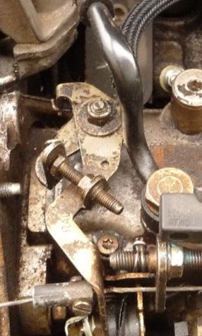

Hallo ins Forum :) ich habe ein Problem mit meiner delphi r8448b371b einspritzpumpe , sie ist undicht . Oben am stop Hebel , unter der Feder . Meine frage ist nun , ob man da nur eine Dichtung tauschen muss oder was sonst ?

hatte das gleiche Problem, es liegt an der Führung (Deckel) der Achse des Hebels, die läuft ein.
Ich hatte die anfangs einfach mal aufgeschraubt und festgestellt, dass neue O-Ringe nicht helfen, da da eine Nut enstande ist, wo die O-Ringe sind.
Somit hab ich mir vom Bosch Dienst einen neuen Deckel einbauen lassen. War recht teuer, den Deckel alleine solltest du um die 180,- bekommen....

Danke für die Antworten :) muss man einen neuen Deckel haben ? Oder könnte man den alten benutzen bzw evt eine neue Büchse einsetzen lassen . Wo hast du den neuen denn bestellt ? Mit freundlichen Grüßen Marco

das mit der Buchse geht sicher auch, ich hab, faulerweise, den Bosch Dienst machen lassen.....

Vielleicht hilft ein etwas größerer O-Ring.

was hat denn der ganze Spaß ink Deckel und Einbau gekostet ? Mit freundlichen Grüßen Marco

480,- oder so
hab aber gestern schonmal gesucht, es gibt ein paar Firmen, die Teile der Lucas Pumpen anbieten.....

Danke , leider finde ich keinen Deckel dafür :( hat jemand evt einen tip oder link wo man sowas noch bekommt ? Mit freundlichen Grüßen Marco
