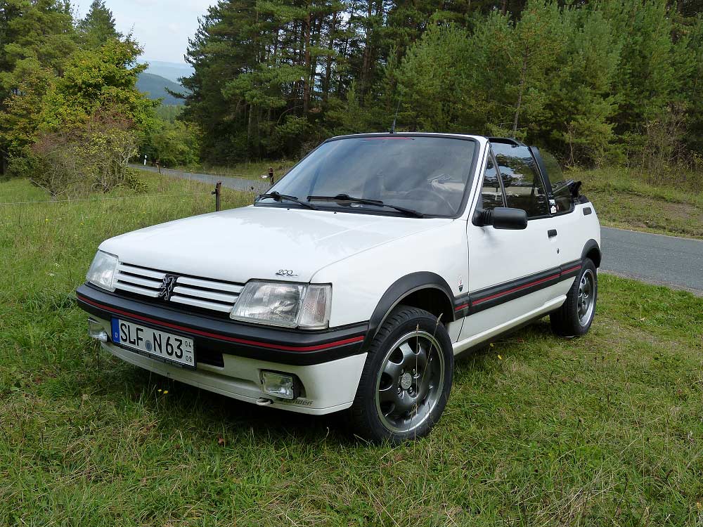

Das erste "Neutras" war 2006.
Und meinem CTI geht´s weiter gut.
