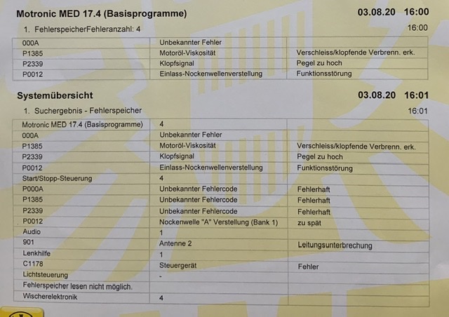

Re: 1.6 THP 155 - „Motorfehler...“ Fragen an die Techniker
Beitrag von gschnu » Mo 03.08.20 22:40
OBD2 Fehler
Mit Zustimmung des Verkäufers bin ich zum Fehler auslesen. Sieht nicht so toll aus, finde ich...
Beitrag von Peugeot408 » Mo 03.08.20 22:50
Würde mal auf den nockenwellensensor der Einlasswelle tippen, ist eine Schwachstelle beim EP6.
Vielleicht aber auch das Steuerventil des nockenwellenverstellers an der Einlass Seite.
Klopfen? Hast du super 95 getankt? In nen Lader sollte man Stoff mit ner höheren Oktan Zahl tanken.
EP6 ist generell zickig beim schlechtem Benzin und als Lader erst recht.
Beitrag von gschnu » Mo 03.08.20 23:55
Ich hab 98er getankt und eine Liqui Moly Einspritz-Systemreiniger dazugemischt. Allerdings ein 98er vom Discounter Jet. Der Klopfsensor selbst soll ja auch ganz gerne Probleme machen.
Wäre interessant zu wissen, was dieses „zu spät“ in der Zeile bei P0012 bedeutet.
In meiner schlimmsten Phantasie hab ich mir ausgemalt, dass die Steuerkette schon so gelängt ist, dass die Nockenwelle schon messbar „im Rückstand“ zu ihrer Sollposition ist.....
Beitrag von Peugeot408 » Di 04.08.20 00:00
Die werden ja über die steuerventile verstellt, deswegen hab ich ja geschrieben das die auch gerne Probleme machen.
Wenn P0014 auftaucht würde ich mir sorgen machen.
Schick mal das Diagnose file deinem Händler, der müsste sich eigentlich darum kümmern.
