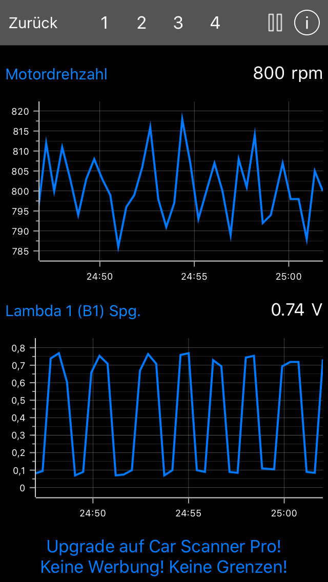

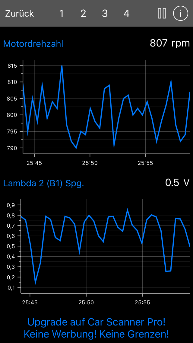

Ich bin gerade vor der Haustür die Straße 500m mal hoch und runter. Leistung ist da, klingt aber echt ***Mist***. Leider kein Fehlercode oder MKL auf der kleinen Strecke. Evtl nur bei längerer Belastung...wenn er den Zylinder selbst abschaltet. Im Stand/Leerlauf ist die zweite LambdaSonde nch Kat nicht so regelmäßig, aber die regelt immer nach wenn ich das richtig in Erinnerung habe.

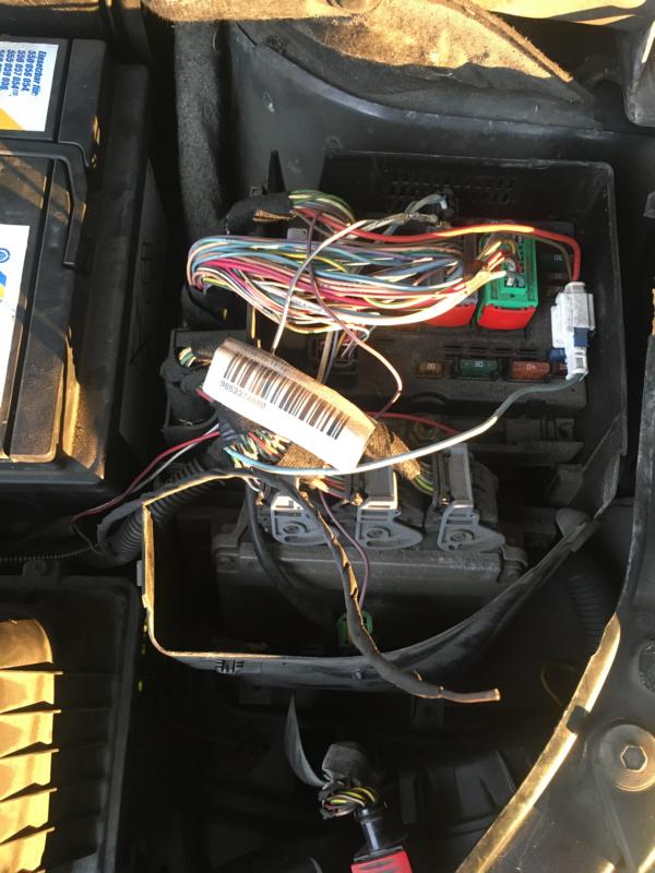

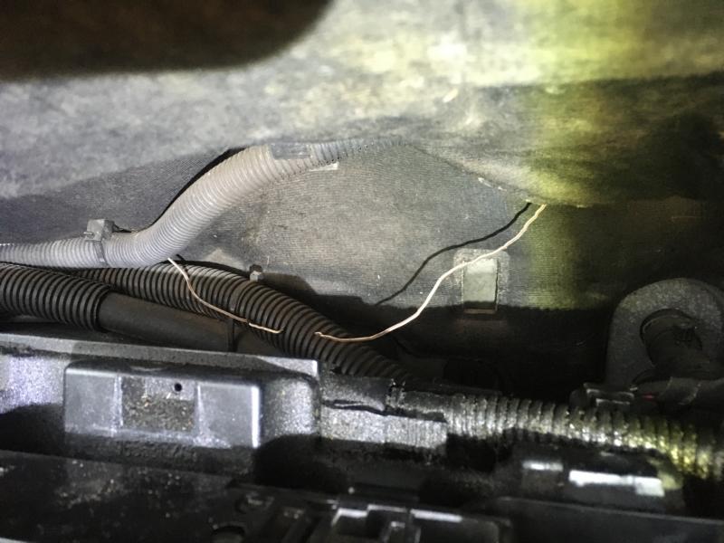

Die beiden getrennten Kabel habe ich noch gefunden. Das Weiße Kabel Foto 1 kannte ich schon das andere Braune Foto 2 allerdings was mit + und - in zusammen 3x Kabel in das LPG Steuergerät reingehen davon habe keine Ahnung und dieses macht mir mehr Sorgen. Die Schnittfläche sieht auch nicht wirklich alt aus... und nicht Isoliert eher ungewöhlich. Vor dem Problem Totalschaden habe ich nach getrennten Kbeln nicht wirklich gesucht.

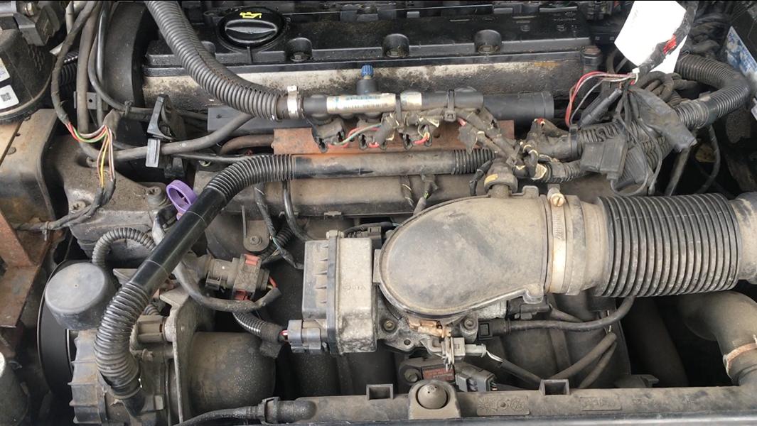

Etwas merkwürdiges habe ich noch bemerkt. Bei kurzen "Stössen" gasgeben gibt es wie ein "Pusten" hinter den LPG Ventilen und Einspritzdüsen (hintereinander siehe Bild oben unter den Diagrammen) das ich nicht finden kann. Bei den Einspritzdüsen habe ich auf Zylinder 1 (von vor dem Motor rechts..) mal den "o" Ring getauscht. Dachte dort kommt Luft raus, hat aber auch nichts gebracht oder geändert.
