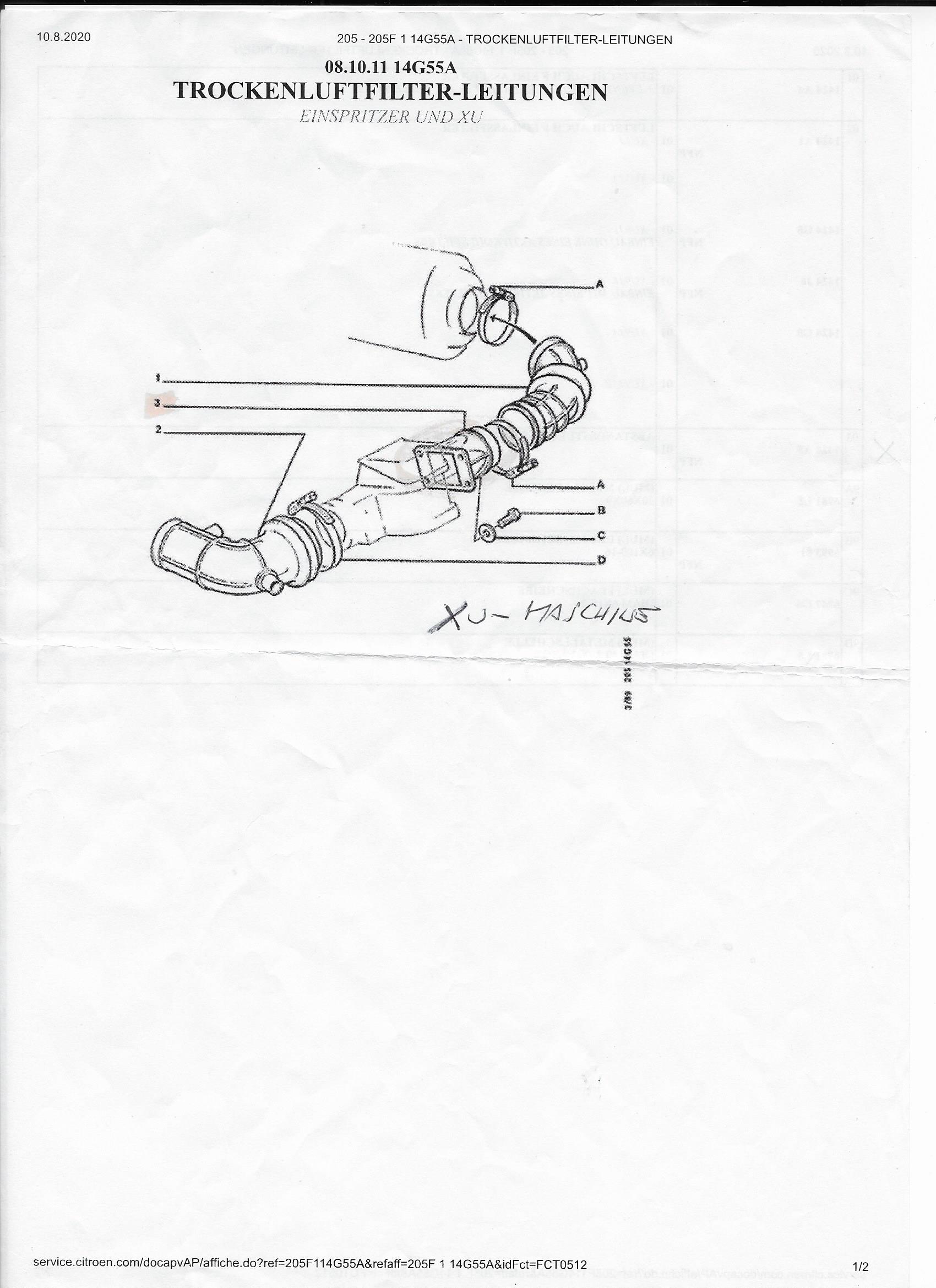

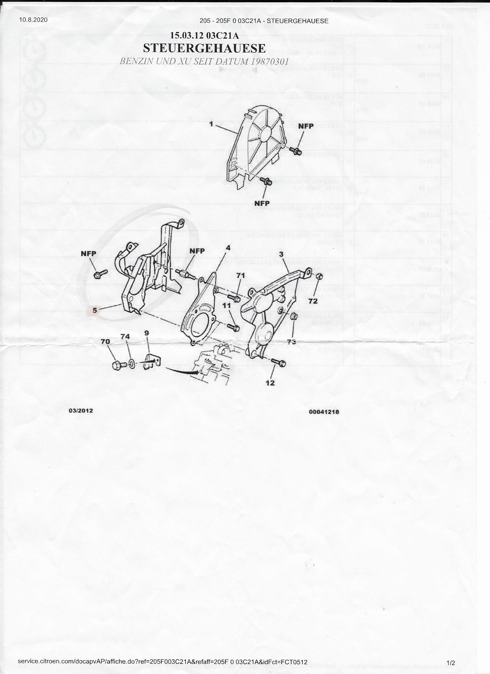

und derzeit bin ich auf der Suche nach einem Steuergehäuse (0320 87)
und einem Abstandsstück für den Luftmengenmesser (siehe Anhänge)
Vielleicht kann mir hier im Forum jemand weiterhelfen,
da mein Fahrzeug derzeit nicht bewegen sollte (Gefahr eines Motorschaden)
Freue mich über jede Antwort bzw. Hilfe.

Was die Zahnriemen-Gehäuse angeht wird die Suche sehr schwierig bis nahezu unmöglich werden. Diese Teile sind seit Jahren gebraucht nur noch äusserst schwer in brauchbarem Zustand und neu schlicht gar nicht zu bekommen. Es gab hier und da Nachfertigungen für Einzelteile, vorrangig für die Abdeckung hinter dem Riemenrad auf der Kurbelwelle. Richtig am Markt etablieren konnte sich da allerdings nichts, anscheinend neigen die Repro-Teile noch mehr zu Verformungen wie die Originalteile ...
Peugeot Classic legt nach und nach Teile auf - vielleicht werden diese Teile ja auch irgendwann einmal nachgefertigt: https://www.pieces-de-rechange-classic.com

Vielen Dank für die Info, habe mir schon gedacht, daß es einer längeren Suche bedarft.
Könnte man diesen Teil (Steuergehäuse) auch einzeln anfertigen lassen ?
Bin auch schon beim überlegen, ob ich mir eventuell einen baugleiches Modell zulege zum ausschlachten.

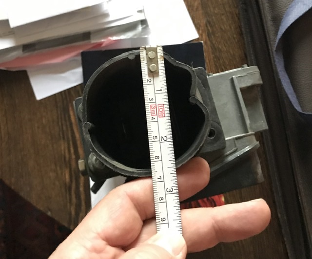

Servus, es jetzt leider gesehen, daß du mir deine Hilfe angeboten hast.
Bin auf der Suche nach dem Abstandsstück für den Luftmengenmesser - Art.Nr.1425 A5 (siehe Anhang)
Vielleicht hast du ja das richtige für mich, würde mich freuen.
Danke und lg. Christian

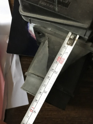

...hätte noch ein besseres Bild zum erkennen

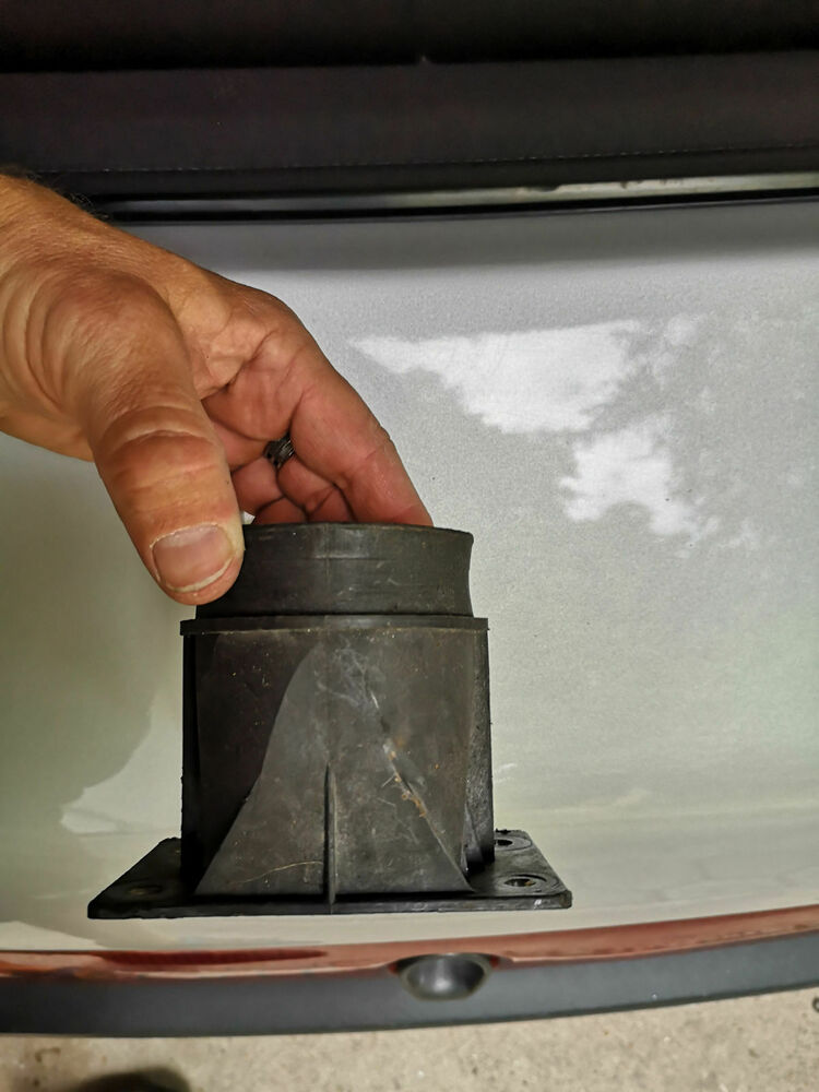

Ist von meinem 205 1.9 CTI, könnte passen, ist aber auch nicht mehr makellos, wie man sieht.

Hallo Christian,
brauchst Du die Nr 1 im Bild ?
Zahnriemenabdeckung ?

Du brauchst das Mundstück des Luftmengenmessers vermutlich ja nur wegen der eingedrückten Stelle?! Das haben verdammt viele dieser Teile, es resultiert aus zu festem Anziehen des Luftschlauches. Das Gute ist aber: diese Einwölbung lässt sich recht einfach wieder zurückformen, einfach die Stellemit dem Heissluftfön heiss machen und wieder in Form bringen.
