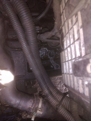

Hab ich nicht gewusst, aber es kann ja nicht sein das am Boden wenn ich stehe das immer ein Fleck zu sehen ist, der mechaniker sagte mir das beim thermostatgehäuse rausrinnt habe ich schon gewechselt und auch den öldrucksensor, und jetzt hab ich den luftfilter Kasten rjntergeschraubg und hab gesehen das oben auf der getriebe wanne soviel Öl liegt verstehe es nicht LG

- Ein Bild noch dazu

also das es da immer voll öl ist, kann ich nicht bestätigen. wenn die ölmenge stimmt, und die kappe drauf ist, habe ich da noch nie öl gehabt.
wie du schon schriebst, es kann auch von nockenwellengehäuse runter laufen.
wärs mein auto, alles sauber machen und gucken wo es her kommt.
