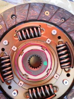

Hab heute meine neue abgeholt und gemerkt das dort Kunststoff ist, geht das so klar oder lieber eine andere Scheibe einbauen bzw. Die alte kann ich ja noch benutzen.
Da steht auch nicht drauf welche die schwungrad oder getriebeseite ist.
Kunststoff

Ausserdem sollte Kupplungsscheibe gar nicht verkehrt rum montiert werden können
Können schon, aber nur auf der einen Seite liegt die korrekt am Schwungrad an, andere Seite stören die Federn der Kupplungsscheibe.

Wegen der kupplungsscheibe habe ich mal den hersteller angeschrieben.
Bekam die Antwort das sie dem original nachbauen.
