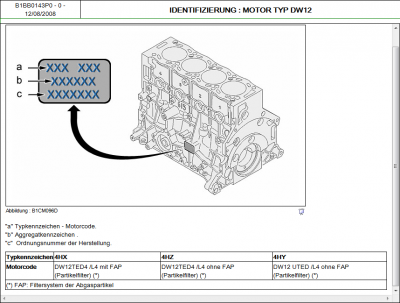

Wir Reden hier von einem Motor DW12TED4, richtig !? 12DWTED4 gibt es nicht.
Um Dir eine richtige Antwort zu liefern, braucht man von beiden Fahrzeugen die Fahrzeug-Identifizierungsnummer (FIN/VIN) Nr. ! Da hat Dein Peugeot Händler Recht.
"a" Typkennzeichen - Motorcode und "b" Aggregatkennzeichen müssen bei beiden Motoren Identisch sein !!!
Alles andere ist Russisch Roulette.

Hallo Emma65,
danke für die Info und vor Allem für die Explosionszeichnung.
Natürlich ist es ein DW12TED4 Motor.

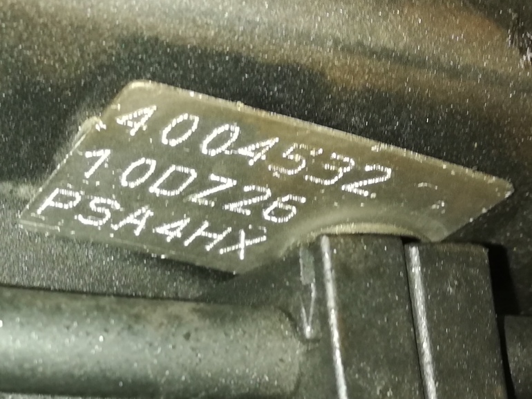

Ich überprüfe noch, ob es diese Plakette am Motor gibt.
Ich hatte lediglich seitlich am Motor (in Fahrtrichtung rechts) beigefügte (Foto) Plakette gefunden.

Jetzt schaffe ich es nicht, die eingravierten Daten zu lesen, da der Motorblock verölt ist und direkt vor diesem Bereich befindet sich außerdem noch der Anlasser.
Das muss ich mir dann mal in Ruhe genauer anschauen.
Da ist ja wirklich überhaupt kein Platz im Motorraum.
Mein Endoskop kommt da auch nicht ran.
