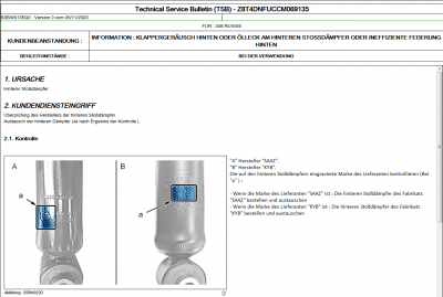

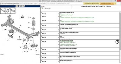

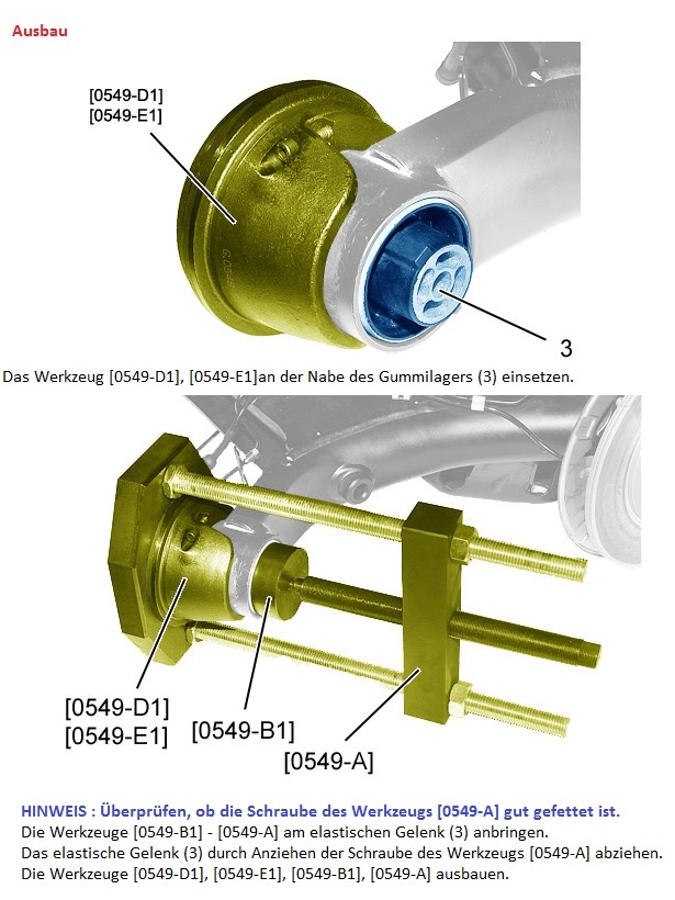

Hey leute kann mir einer erklären was das (3) Gummilager genau für eine Funktion hat?
Es ist bei meinem jeweils links und rechts gerissen.
Nummer 3
Ich hab nämlich bei jeder kleinen Unebenheiten so ein poltern, als ob was im Kofferraum hin und her fliegen würde.

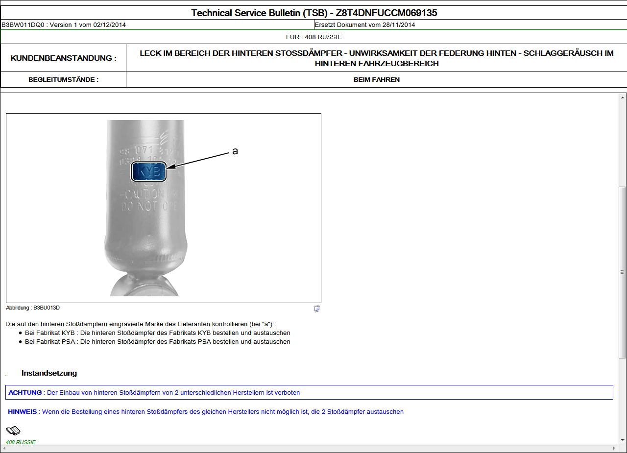

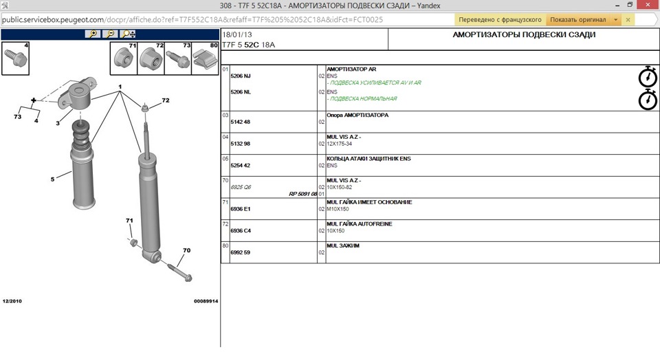

Ich vermute es sind die hinteren Stoßdämpfer bzw. diese hinteren Domlager da und Plane die zu wechseln.

Pos. 3 elastischen Gelenks
Kann mir nicht vorstellen, das es der Auslöser für Geräusche ist. Da müsste es schon voll ausgerissen sein.

Genau das wollte ich wissen, danke.
Dann sind es die Stoßdämpfer, haben die elastischen Dämpfer irgendeine Auswirkung auf das fahrverhalten?
Z. B schnelle kurvenfahrten wo ich das gefühl habe, dass das heck mehr neigt zu schwingen?

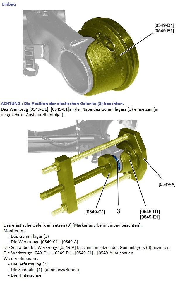

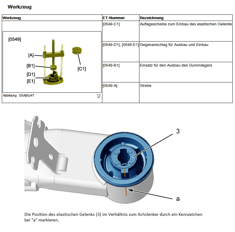

Wenn die elastischen Gelenke rausgerissen sind, entsteht ein schwammiges Fahrverhalten bei schneller Kurvenfahrt.
Um die zu ersetzen, braucht man Spezialwerkzeug.

Du bist doch in Russland . Als behelfsreparatur bis Du teile und Werkzeug auftreiben kannst du auch die Lager mit etwas ausspritzen, montagekleber, sika flex etc. hab ich in Afrika auch schon gemacht. Klar ist das Pfusch aber besser als nix

Die Dämpfer Tausche ich gegen die von Febi Bilstein B4, hab gelesen das die das Auto um 1 cm erhöhen.

Hab bei Avito (Russen eBay Kleinanzeige) eine Firma gefunden die die dinger wiederherstellt.
Hab den heute die hinteren 2 gebracht, mal schauen ob das Ergebnisse sich sehen lassen kann.
Vorderer rechter ist auch jetzt kaputt, sollte das ein Erfolg werden dann bringe ich die beiden vorderen auch zur neubefüllung vorbei.
Kostet jeweils um die 8€ die befüllung der hinteren Stoßdämpfer.
