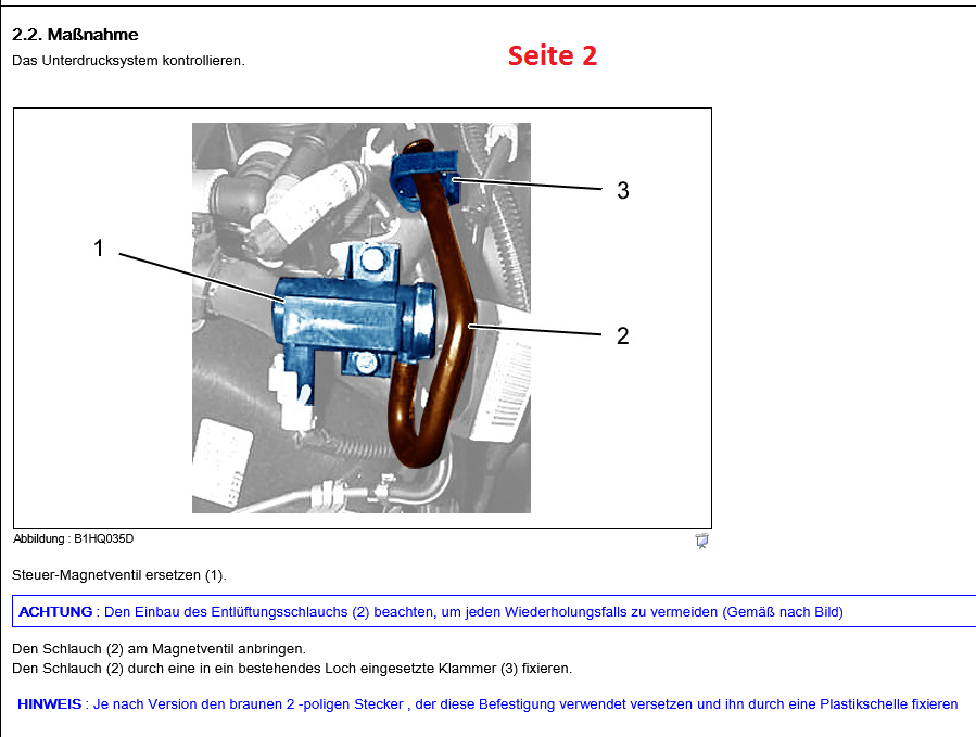

Ja den Schlauch hab ich auch getauscht inkl. das T stück wo es dann verteilt wird zum vorderen Magnetventil... sollt ich das Magnetventil auch mal Tauschen? Das geht dann zur Drosselklappe.

Es sind ja zwei Magnetventile vorne.
Wenn es Dir nichts ausmacht diese zu tauschen, ja.
Du hast ja eh schon viel ersetzt ohne Erfolg.

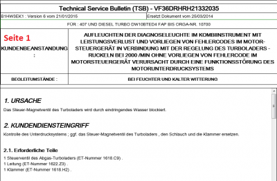

Hast Du ein Bild von der Fehlerauslesung?
Softwarestand PP2000?

Ja Bild hab ich kanns aber nicht Hochladen, Datei zu groß..
Bevor ich da eines Tausche würde ich nur gern wissen für was die Umgehungsklappe ist.
Version 23

Hast Du denn mal nachgesehen, wohin der Anschluss der Klappe geht?

Wenn du die Unterdruckschläuche meinst ja hab ich da ich alle gewechselt habe.
