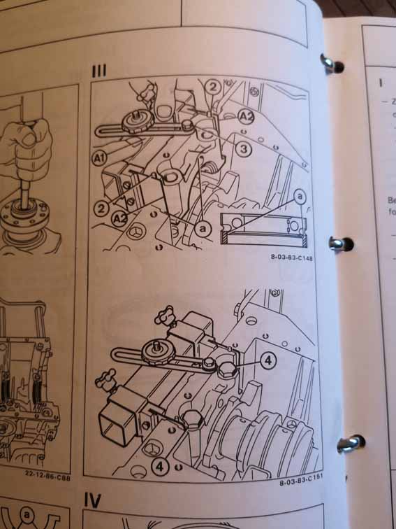

sind gerade dabei den Motor vom 205 GTI zu überholen. Kann mir jemand sagen ob es eine Alternative für das Montagewerkzeug (-).0153 A1 zum einsetzen der Dichtungsstifte des KW Lagers Schwungradseite gibt? Ich habe schon im Netz gesucht, habe aber weder das Werkzeug noch eine Alternative gefunden.

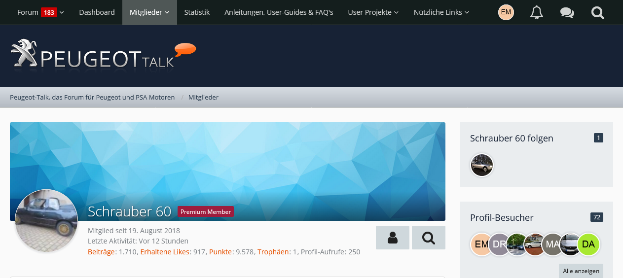

Schrauber 60 könnte Dir helfen.
https://www.peugeottalk.de/
Die Klassiker und weitere Modelle findest Du Ihn.

Ich hab dieses Werkzeug bei unzähligen XU-Motor-Überholungen noch kein einziges Mal vermisst. Letztlich soll das ja nur verhindern, dass sich die Dichtung beim Einsetzen übermässig längt. die Dichtungen muss man ja nach Einbau ablängen. Sind sie zu kurz, neigen sie dazu, sich im Betrieb zusammenzuziehen und dann wird's undicht.
Um das zu vermeiden, kann man die Dichtung einfach leicht überstehend ablängen, dann wird sie beim weiteren Zusammenbau wieder etwas gestaucht.
