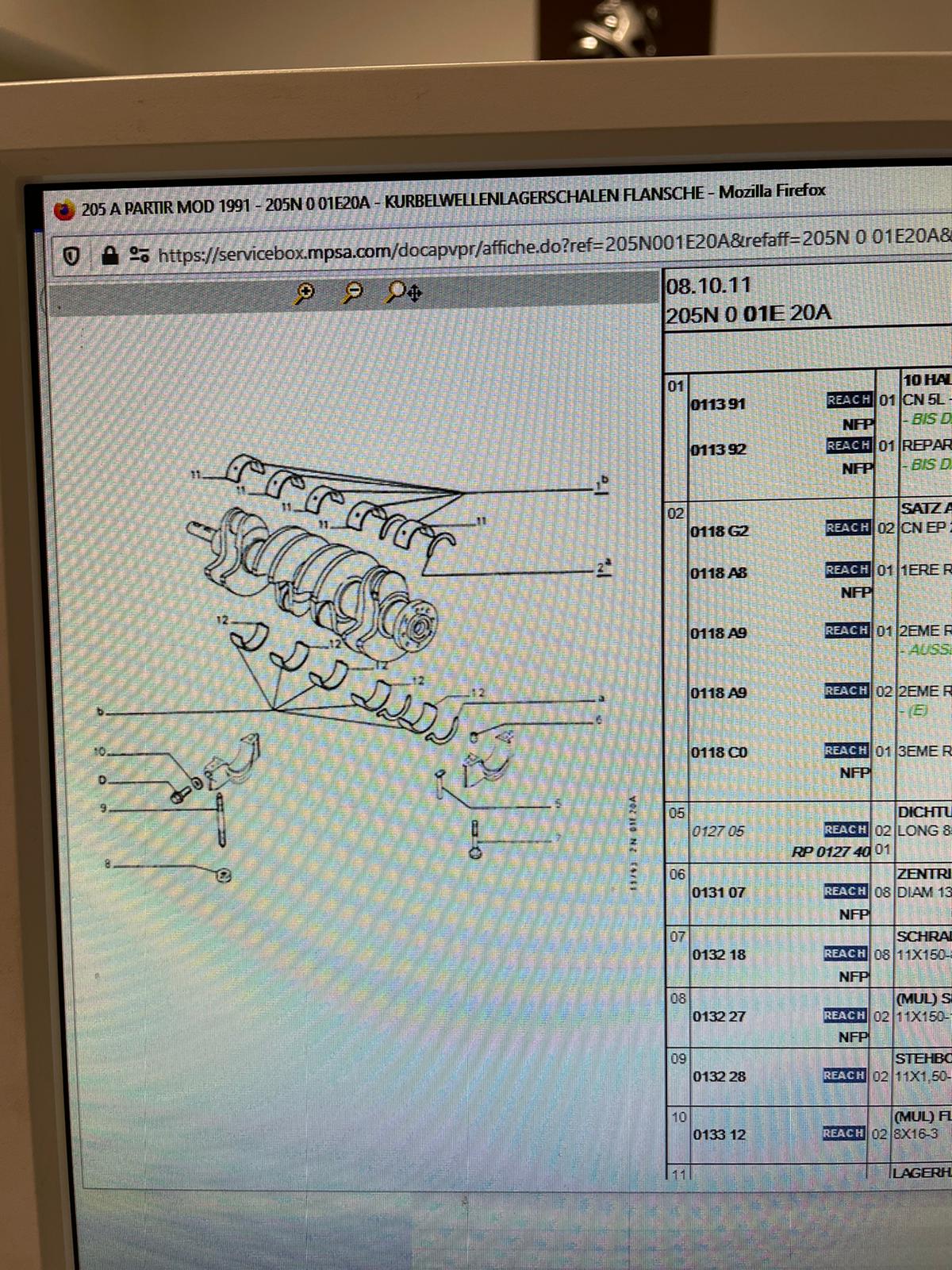

Hallo zusammen,
leider ist beim montieren des Kurbelwellenlagerbocks das Gewinde im Block kaputt gegangen. Dabei hat die Schraube augenscheinlich auch etwas abbekommen. Leider ist die Schraube bei Peugeot nicht mehr lieferbar, im Internet habe ich leider auch nichts finden können.
Hat jemand evtl. 2 Schrauben rumliegen, die er abgeben würde?
OE Teile Nr. ist die 013218
Danke und viele Grüße
Alex

Wozu brauchst du die noch schraube wenn das gewinde im Eimer ist?
Sonst mal mit der alten zur dreherrei gehen die fertigen die Dinger ganz schnell an.

Hallo Alex,
schau mal hier: https://handlerparts.de/da/Product/PSA/013218
oder hier: https://www.motointegrator.de/artikel/1 ... gK3afD_BwE
wenn die Maße passen, wäre das eine Option.
Gewinde kann man mit HeliCoil etc. reparieren. Welche Maße hat denn die Schraube? M11x1,5x?

Alternativ kannst du auch mal bei pejot.org anfragen.
Ohne hier Werbung machen zu wollen, ein sehr kompetenter Ansprechpartner.

Moin,
das ist ne Schrauben vom Kurbelwellenlager ...
Kannst du zur Not auch eine der anderen erstmal probieren.
Wenn das Gewinde das Drehmoment nicht packt, Block wegkicken.
Die XU Blöcke passen doch alle 1:1.
