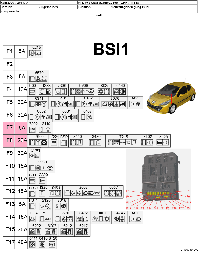

Mein erster Gedanke war: "Befindet sich das Fahrzeug noch im Orginal Auslieferungszustand mit dem Radio RDS "RD4/MP3" ???", oder wurde ein Zubehörradio eingebaut oder noch anderes Zubehör ? Wenn alles noch im Orginalzustand ist, Sicherung BSI F8 und F7 überprüfen.

die Sicherungen wurden geprüft, sind alle in Ordnung.
Muss bei den besagten Sicherungen, Spannung vorhanden sein, wenn Zündung aus ist?

Heute nochmals die Sicherungen überprüft,
wenn man das Fahrzeug verriegelt, geht nach einiger Zeit 5 Minuten etwa,
dass Fahrzeug auch mit der Funkfernbedienung nicht mehr auf.
Aufschließen und beim öffnen der Tür, keine Innenraumbeleuchtung an. :dummguck:
Sicherungen F7 und F8 haben dann keine Spannung.
Nachdem man die Zündung an macht, Innenraumbeleuchtung geht, Radiosender sind gespeichert, aber die Uhr blinkt und zeigt Jahr 2007 an.
