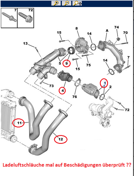

Verdächtige Bereiche:
- Turbolader
- Elektrosteuerventil des Turboladers
- beschädigte Ladeluftschläuche durch Materialbruch oder Marderbisse
