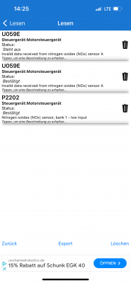

Bei mir kommt seit einem halben Jahr immer wieder mal die Fehlermeldung:
P2202
Steuergerät:Motorsteuergerät
Status:
Bestätigt
Nitrogen oxides (NOx) sensor, bank 1 - low input
Jetzt habe ich mir einen neuen Nox Sensor (Nummer 9817308880 ) für vor Rußpartikel Filter gekauft und würde den gern verbauen. Ich finde den Einbauort aber nicht. Das einzigste vor dem Rußpartikel Filter was ich gefunden hatte, war der Adblue Einpritzventil. Der war ziemlich verkokt. Habe sonst nur den Sensor hinter dem Partikelfilter gefunden. Finde im Netz auch nichts darüber. Kann mir jemand erklären wo genau der Nox Sensor sitzt ?
Fehlermeldung

Danke für die Zeichnung. Die hintere hatte ich gefunden. War nur der Meinung, weil im Fehlerspeicher was stand von Bank 1 das es vor Kat war. Hatte dann auch mit den Nummern zu 1 und 2 aus dem Fahrzeugschein gesucht und dann wurde mir diese angezeigt.
Na dann muss ich mir doch mal die von hinter Kat besorgen und schauen ob der Fehler wegbleibt.
