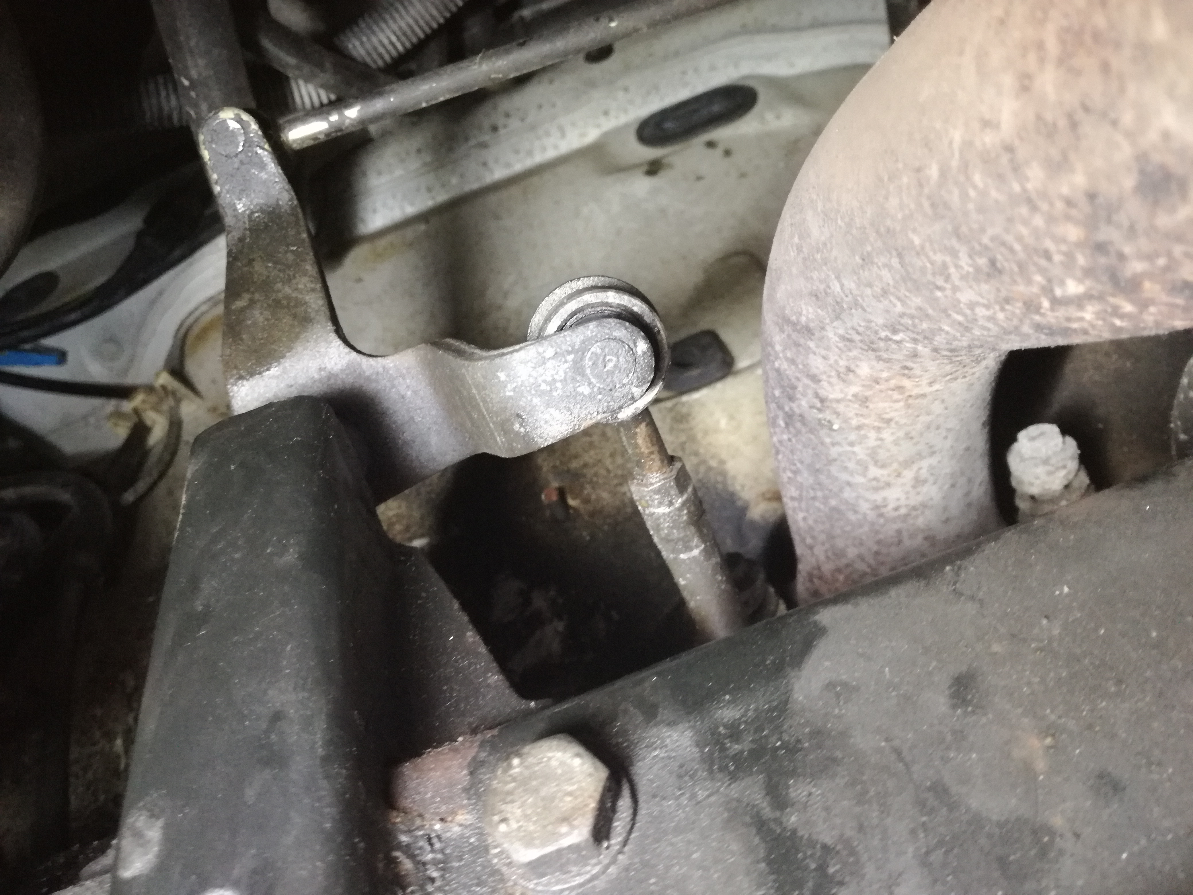

vor einiger Zeit habe ich meinen Peugeot 309 ( 1,4l 75PS ) wegen des defekten Anlassers abgestellt, sprich, mich etwas davor gedrückt diesen zu wechseln.
Als ich das nun doch erledigt hatte, wollte ich eine kleine Runde drehen und siehe da, der 2. und der 4. Gang lassen sich plötzlich nicht mehr einlegen.
Vor der “Pause“ lief und funktionierte das Auto tadellos.
Was kann da los sein?

Beim Anlasserwechsel evtl. das Schaltgestänge ausgehängt

War das erste was ich überprüft habe :traurig: weil ich gedacht habe, das passiert ja nicht vom rumstehen, da muss doch beim Anlasserwechsel irgendwas vorgefallen sein ....
Die Kupplung kann ja aber auch nicht einfach im Stillstand verrecken, oder!?

Zwei und Vier - selbe Ebene...
Mal im 2. Gang starten versucht?
Könnte evtl. an den Umlenkungen liegen am Getriebe oder unterm Schalthebel.

So, nachdem ich nun ein zweites Mal das Auto auf die Bühne gefahren habe und nochmal in alle Umlenkungen und Gestänge, Caramba “einmassiert“ habe, lassen sich 2. und 4. Gang wieder einlegen.
Scheinbar war der “Stift“ etwas mit dem Gummi zusammengegammelt.
Danke an alle die sich hier um eine Lösung bemüht haben. Ich bin froh dass es was einfaches und billiges war ... :anbet:
