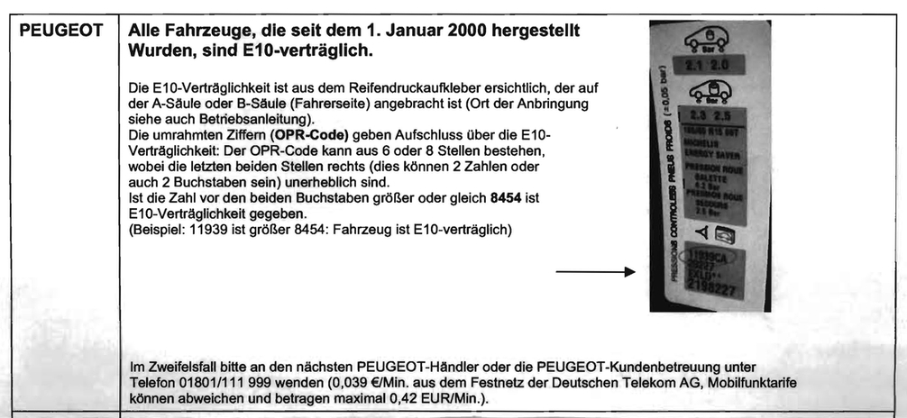

Moin.
Hier nochmal ein bisschen was Offizielles für alle, die (immer) noch nicht Bescheid wissen: :D
Quelle: http://www.bmu.de/e10/doc/46718.php sowie http://www.dat.de/e10liste/e10vertraeglichkeit.pdf
:zwinker:
Gruß, Jan
Matt´n
Beiträge: 450
Registriert: Mi 22.08.07 07:01
Postleitzahl: 40589
Wohnort: Düsseldorf
Re: e10-Verträglichkeit
Beitrag von Matt´n » Mo 14.03.11 18:45
nur das das ganze im Schadenfall nicht einklagbar wäre !
