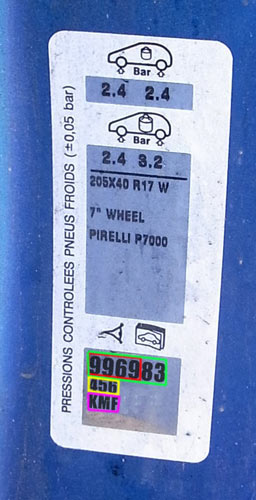

rhine hat geschrieben: beantworte mich mal selber. vor-facelift steht dam und farbcode am dom. beim facelift gibts dann nen aufkleber an der fahrertür mit dam und farbcode
Cool, da bitte Foto von und welcher Dom.

freeeak hat geschrieben:Wenn ich jetzt noch wüsste wo ich den kleber finde...
Das wäre ja jetzt dein Job :D
Wenn es ein Aufkleber ist, dann stehen da auch die Reifendrücke drauf, wenn dir das hilft. Wie man beim 406 Coupe sieht, kann es auch im Motorraum stehen.

Beitrag von Kris » So 23.02.14 10:52
und um dat ganze nochmal zu erläutern:
1.) das grün umrandete ist die DAM-nummer, sie besteht aus OPR/ORGA-nummer UND dem code für den produktionsort.
2.) das rot umrandete ist die OPR/ORGA-nummer, die den produktionstag angibt.
3.) das gelb umrandete ist die fortlaufende fertigungsnummer am entsprechenden produktionstag.
4.) das pink umrandete ist der farbcode.
in diesem fall:
996983 = DAM = produktionstag 24.02.2004 + produktionsort Ryton/GB
9969 = OPR/ORGA = produktionstag 24.02.2004
456 = fortlaufende produktionsnummer = das 456. auto an diesem tag auf dieser fertigungsstrasse
KMF = farbcode = bleu recife
in der servicebox findet sich dieser code nahezu identisch zu diesem auto:
09969 83 1 0456
09969 = OPR/ORGA = produktionstag 24.02.2004
83 = produktionsort Ryton/GB
1 = fertigungsstrasse 1 in Ryton
0456 = fortlaufende produktionsnummer = das 456. auto an diesem tag auf dieser fertigungsstrasse
die unterscheidung zwischen OPR/ORGA und DAM-code hat den hintergrund, dass manche technische änderung nicht an allen produktionsstandorten gleichzeitig umgesetzt wird.
wenn bei einem ersatzteil steht ab/bis OPR 09955, dann gilt das für alle standorte.
wenn bei einem ersatzteil aber steht ab/bis DAM 0995583, dann gilt diese einschränkung nur für autos, die am produktionsort 83 gefertigt wurden.

Hallo! Habe nach der Organummer gesucht zwecklos nichts gefunden,werde weiter Suchen. Habe die Fahrzeug-Identifizierungsnummer (FIN/VIN) in der Servicebox eingegeben kam folgendes raus:
Fahrzeugdaten
Product Line 205 von 1991 mod
Nr. / RP 5225
Startdatum Garantie 01.01.1990
Allgemeine Informationen
Art des Erzeugnisses Spezialfahrzeug
Markenschutz, BODY ART PEUGEOT
PRODUKTLINIE 205 VOM MOD 1991
SCHATTEN CABRIOLET
FINISH LEVEL 4 +
MOTOR PRITZ TU3M
ÜBERTRAGUNG BVM5
Art der Farbe Metallic-Lackierung malte ein
COLOR TRIM "FT"
Fahrzeugeigenschaften
FINISH LEVEL 4 +
COLOR TRIM "FT"
Motorleistung
MOTOR PRITZ TU3M
Gang-Getriebe
ÜBERTRAGUNG BVM5
Fahrwerk Lenkung Bremsen
Körper Ausrüstung
Innenausstattung
Strom
Maschinen Marken
Verschiedene
Danach müsste meine Organummer 5225 sein kommt hin. Habe zwar auch den Aufkleber mit dem Reifendruck da steht aber nichts weiteres darauf, auch nicht am linken noch am rechten Dom.
Beiträge: 15805
Re: Wir brauchen eure Hilfe
Beitrag von Kris » So 23.02.14 13:48
die 205 hatten meines wissens auch keine orga-nummer irgendwo stehen, zumindest ist mir bisher keine aufgefallen.
die letzten paar baujahre hatten allerdings eine plakette mit nem strichcode an der frontmaske sitzen - mag sein, dass da die orga drauf stand.
alterSchwede
Zufrühabschnaller
Beiträge: 651
Registriert: Fr 30.12.11 22:54
Beitrag von alterSchwede » So 23.02.14 14:03
Für was ist die Nummer welche im Kofferraumboden ist ?. Ein Blech ca. 4 cm lang und 1 cm breit mit einer glaube 5 stelligen Nummer ist angeschweisst und lackiert. Werde mal nachschauen wenn ich in die Garage komme. Ist die 5225 jetzt die Orga? Ich habe noch einen Verschiffungsaufkleber über dem Reifenaufkleber, ich nehme an das er dafür war mit welchem Schiff der Peugeot nach Schweden gekommen ist. Datum 910327
Beiträge: 15805
Beitrag von Kris » So 23.02.14 14:58
RP = OPR = ORGA.
die 5225 ist die orga, ja.
bei den 205 cabrios ist im kofferraum die fortlaufende, 5-stellige fertigungsnummer von pininfarina auf einem blechschild eingeschlagen.
wobei pf hier 2x produktlinien gefahren hat: die CTIs und non-CTIs haben jeweils ne eigene nummernreihe.
