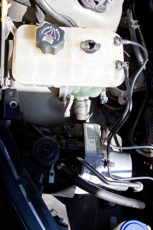

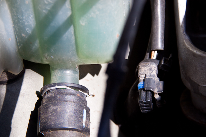

ich habe mal 2 Bilder der Umbebung um den Wasserausgleichsbehälter angefügt. Da ist auch ein Stecker in der Nähe, allerdings hat der 3 Pins, wenn ich da die Kappe entferne. Das Zusatzkabel, welches ich hier herumliegen habe, hat nur 2 Pins.
Und ja, ich bin seit mehreren Wochen unglücklicher Eigentümer dieses Actia-Interfaces. Bisher kann ich nur an die Motordaten und kann Fehlercodes auslesen. Alles andere bliebt mir leider verschlossen, da komme ich ja eben nicht weiter. Dass es funktioniert, weiss ich - nur irgendwie nicht bei mir. :o(

bei mir sieh der stecker glaub ich auch so aus.
wofür soll der gut sein?

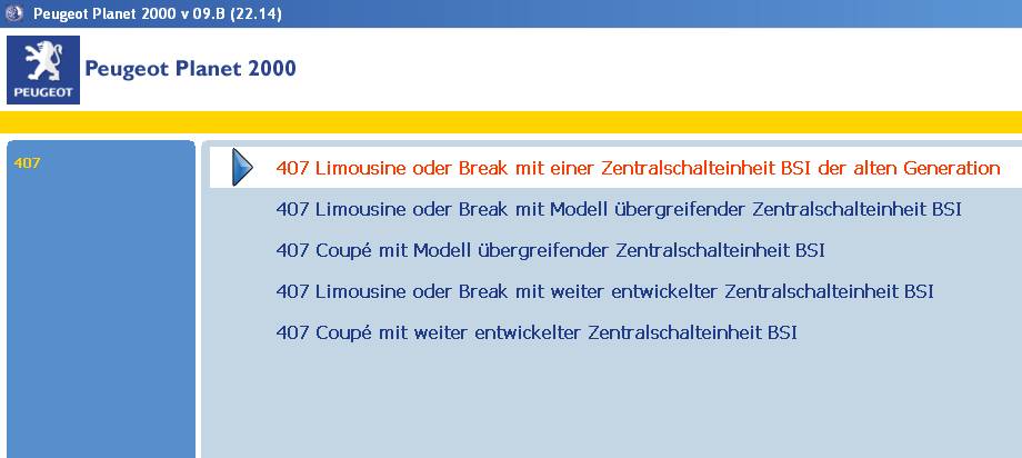

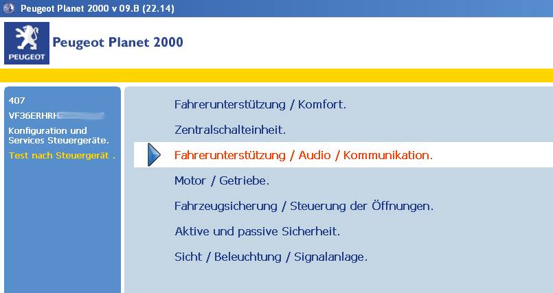

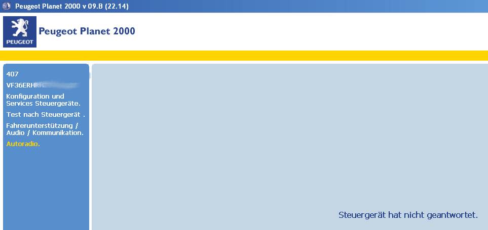

hehe... ich hatte hier (http://i8t.de/09e5erlm) schon einmal beschrieben, wie das genau aussieht, habe aber jetzt noch einmal ein paar Screenshots des Verlaufs erstellt. Ich habe hier testweise probiert, das Autoradio zu konfigurieren:
Hier sind nur 3 Bilder erlaubt, PDF kann man nicht hochladen, also wird es bei diesen 3 Bildern blieben. Sooo viel ist darauf jedoch nicht zu sehen.

Genau das kommt bei meinem 206 HDI SW auch, Steuergerät hat nicht geantwortet.
Nur halt beim Steruergerät aktive und passive Sicherheit sowie Servopumpe.
Komme da auch irgendwie nicht weiter, habe jetzt auch schon mit div. updats versucht, aber noch kein Erfolg erzielt.
Das manuelle anwählen bringt auch keine erfolge, also ich komme in die Steuergeräte überhaupt nicht rein.
