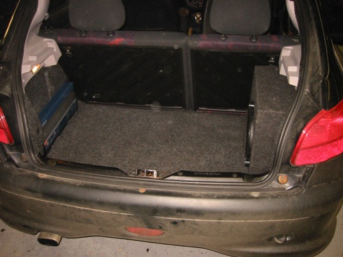

Es gibt genug möglichkeiten um hinten platzsparend nen Subwoofer mit ner Endstufe zu verbauen.
wenn dir der Aufwand zu groß ist, kannst ja auch einfach ne kleine Subwooferkiste nehmen.
Sowas z.b. sollte vollkommen reichen.
