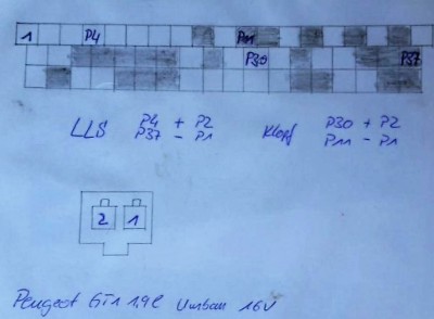

von thruxton55 » Mo 11.04.16 15:34
Das hat mir heute ein freundlicher Mensch geschickt zum Thema Anpassung Kabelbaum. Danke Carsten!
![Modifikation Kabelbaum.jpg (74.34 KiB) 3114 mal betrachtet Modifikation Kabelbaum.jpg](./download/file.php?id=9011&t=1&sid=d3eaaf246f331142724da6b752477461)
