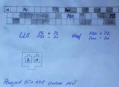

Das hat mir heute ein freundlicher Mensch geschickt zum Thema Anpassung Kabelbaum. Danke Carsten!
![Modifikation Kabelbaum.jpg (74.34 KiB) 3117 mal betrachtet Modifikation Kabelbaum.jpg](./download/file.php?id=9011&t=1&sid=9284f3923b52fe0cc8199c280244a4ea)
