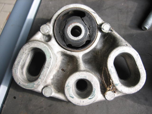

schau dir mal die obere drehmomentstütze an, hier ist sie bereits ausgebaut:
die 3 grünen stutzen am dom sind die befestigungspunkte, und so sieht ein gerissenes gummilager aus:
hat bei mir ähnliche symptome verursacht. ruckeln im teillastbereich, irgendwann kam dann ein leichtes klackern dazu.
auch mal den die befestigung vom gaszug an der drosselklappe prüfen, mit einer kleinen klammer kann das spiel des zuges verändern, nicht das er da zu locker ist. ganz stramm darf er aber auch nicht sein.
