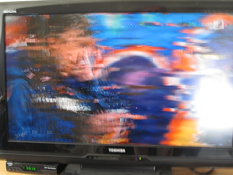

Am Dienstag wurde bei Unitymedia (früher Kabel-BW) die analoge Sendereinspeisung abgeschaltet. Was macht man also - man kauft nen Receiver. Klar. Auf der einen Seite freut man sich ja, man bekommt ja mehr Sender, kann also noch mehr Zeit vor der Glotze vertrödeln. Die Kehrseite - viel Aufwand, stundenlanges Rumbasteln und Sendereinstellen.. najaja, muss halt sein.
Und dann - PROBLÄM... war ja irgendwie klar...
Störungen auf gut der Hälfte der Kanäle, nach Löschen der Schrottsender (Teleshopping, Bibel-Tv und snstigem Müll) bleiben grade mal 44 Sender. U.a. findet der Suchlauf kein ZDF und artverwandte aus dem selben Haus. Auch Sender, die lt. Senderliste eig. kommen müssten - Fehlanzeige. Nervig sind aber vor allem die Störungen (Klötzchen, digitale "Blitzer" im Ton) Vor allem, weil das halt die meisten der Lieblingssender betrifft.

Wir hatten ein ähnliches Problem, es wurden nicht alle brauchbaren Sender ZDF und naja ein paar private nicht gefunden, und beim Umschalten und zwischendurch auf einigen Sendern kam es zu Klötzchenbildung.
Nach dem ich mehrfach mit verschiedenen Einstellungen erfolglos den Sendersuchlauf durchgespielt habe und mehrere HDMI Kabel getestet habe, tauschten wir das Kabel von der Antennen/Kabeldose zum Receiver.
Alle benötigten Sender da und jetzt haben wir mehr als vorher. Die dritten Programme teilweise mit mehreren Regionen, davon bin ich begeistert.

ich würd auch erst mal alle Kabel, Stecker und Dosen kontrollieren. Wichtig ist, dass die Schirmung passt. Es kannst sonst z.B. auch durch LTE Signale zu deinen beschriebenen Störungen kommen. http://aps2.toshiba-tro.de/kb0/TSB21038P0000R01DE.htm

Hmmm... Hab ich schon gehört, dass die Dose bzw. das Kabel dafür verantwortlich sein kann. Nur - am Tag der Installation waren keine Störungen da, die kamen erst am nächsten Tag.
Die Störung schaut aber genauso aus, wie auf der verlinkten Seite:
Auf manchen Kanälen isses weit weniger schlimm:
Und bei einigen der gestörten sender huscht nur ab und an ein Klötzchen durch. Knapp über die Hälfte ist störungsfrei.
Woran erkenne ich ein ausreichend abgeschirmtes Koax-Kabel? Ich hab noch einige rumliegen, alle aber schon etwas älter...

ich hatte ein neues einfaches Antennenkabel über und hab das ausprobiert und es hat geklappt.
War ein sehr günstiges. Probier einfach mal zwei drei aus.
Vielleicht ein Zufall, das es jetzt erst Auftritt. Sonst setz den Receiver in den Auslieferungszustand und starte den Sendersuchlauf nochmal.

Sieht schwer nach Datensignal verlust aus bzw fehler in der Kompression.
Auch mein Tipp Kabelwechseln. Hast du eine Multimediadose (mit 3 Ausgängen) oder eine "normale" + Splitter Einheit dazu?
