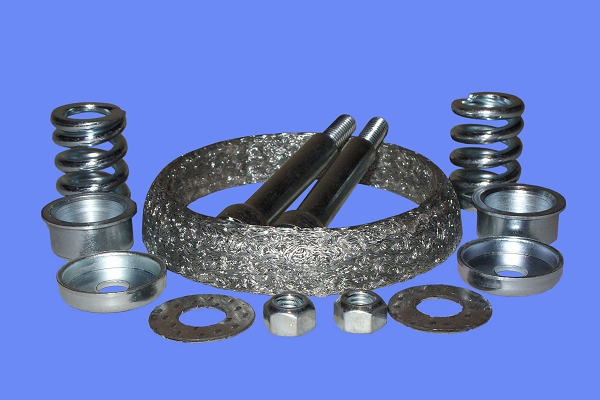

So, der Kat ist eingebaut und die Leistung ist wieder da. Das ganze Innenleben war zerbröselt.
Wie beommt man die konische Gewebedichtung vom Krümmer zum Kat dicht?
Kann man da auch Montagepaste dran machen?

Re: 205 GTI 1.9 starker Ölverlust und Leistungsabfall
Beitrag von alex m » Mi 17.10.18 08:57
Alex205GTI hat geschrieben:
Di 16.10.18 20:08
Moin,
Dichtung kann man neu kaufen ... würde ich gar nicht dran rumpfuschen.
Zumal das durch den ständigen Lastwechsel dann eh nicht dicht bleibt.
Konusdichtung
Beiträge: 19294
Beitrag von obelix » Mi 17.10.18 18:25
Di 16.10.18 20:08
Klar, geht auch mit Silikon:-)
Nene... Sowas macht man pauschal neu, und zwar den kompletten Konusdichtsatz:
Kostet bei mir schlanke 13 Taler und liegt am Lager...

Hi, natúrlich habe ich die Konusdichtung neu gemacht. Die erste hat es irgendwie verdrückt.
Habe auch einen kompletten Satz verbaut. Heute nochmal ne neue Dichtung eingebaut und ist dicht.
